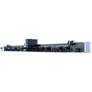

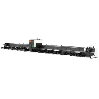

Оптоволоконный лазерный труборез с 3-мя патронами XTC-TX360-1212-3C/6000 Raycus
Оптоволоконный лазерный труборез с 3-мя патронами XTC-TX360-1212-3C/6000 Raycus предназначен для высокоточной резки круглых, квадратных, прямоугольных (с точностью реза 0,5 мм) и профильных труб неправильной формы (с точностью реза 0,5 - 0,8 мм) из нержавеющей, углеродистой и легированной стали, алюминия, меди, оцинкованного металла, титана и других материалов. Обрабатывает трубы диаметром от 40 мм до 360 мм и длиной от 3000 мм до 12000 мм.
Технология волоконной лазерной резки обеспечивает узкий рез, ровную кромку, минимальную зону термического влияния и позволяет во многих случаях обходиться без дополнительной механической обработки. В стандартной комплектации станок оснащается системой ручной загрузки труб, а в зоне разгрузки установлен сервостол с активной поддержкой, который предотвращает провисание заготовок, повышает стабильность процесса и точность резки длинномерных профилей.
