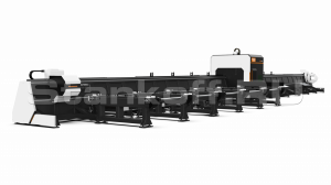

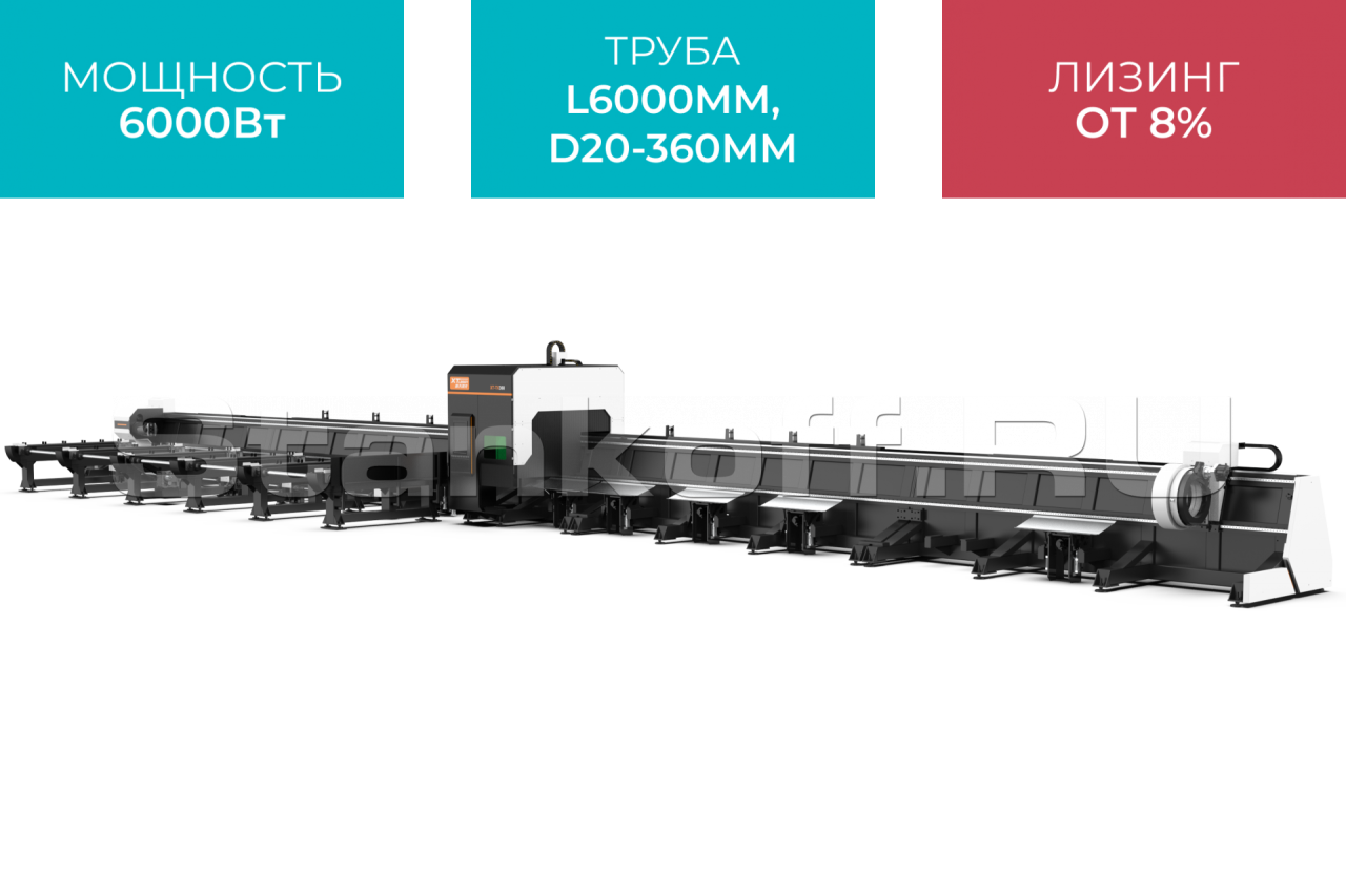

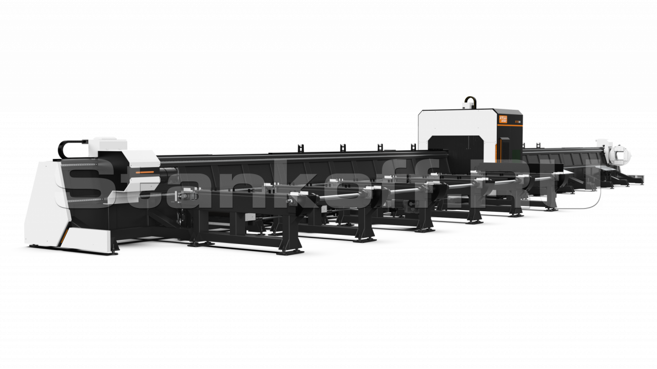

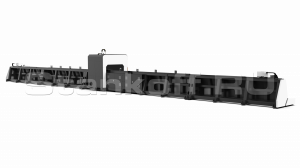

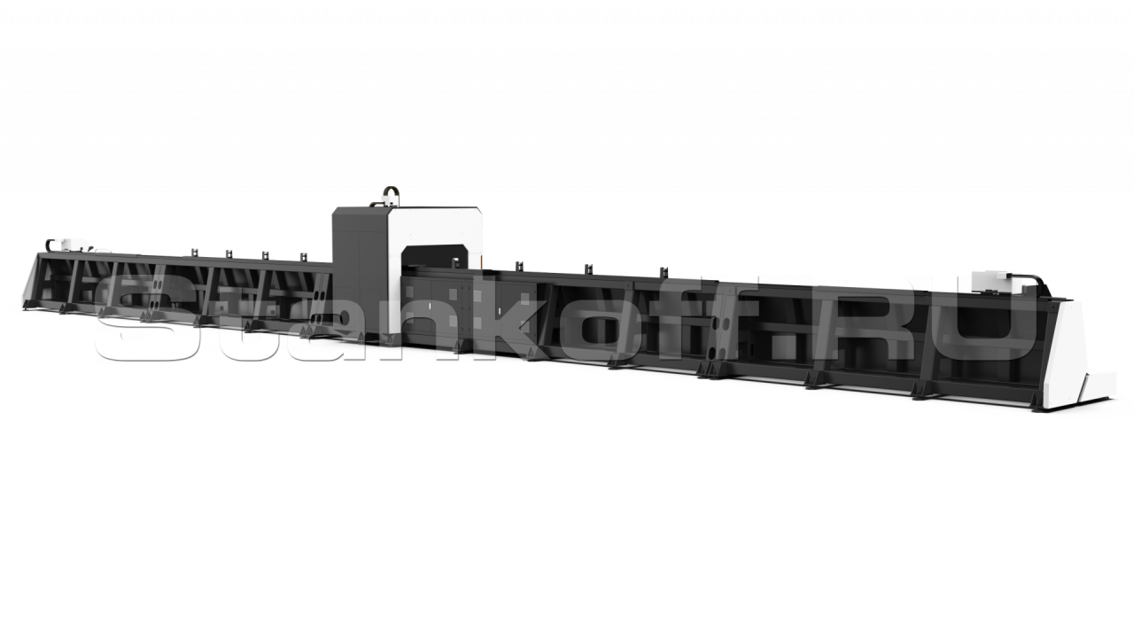

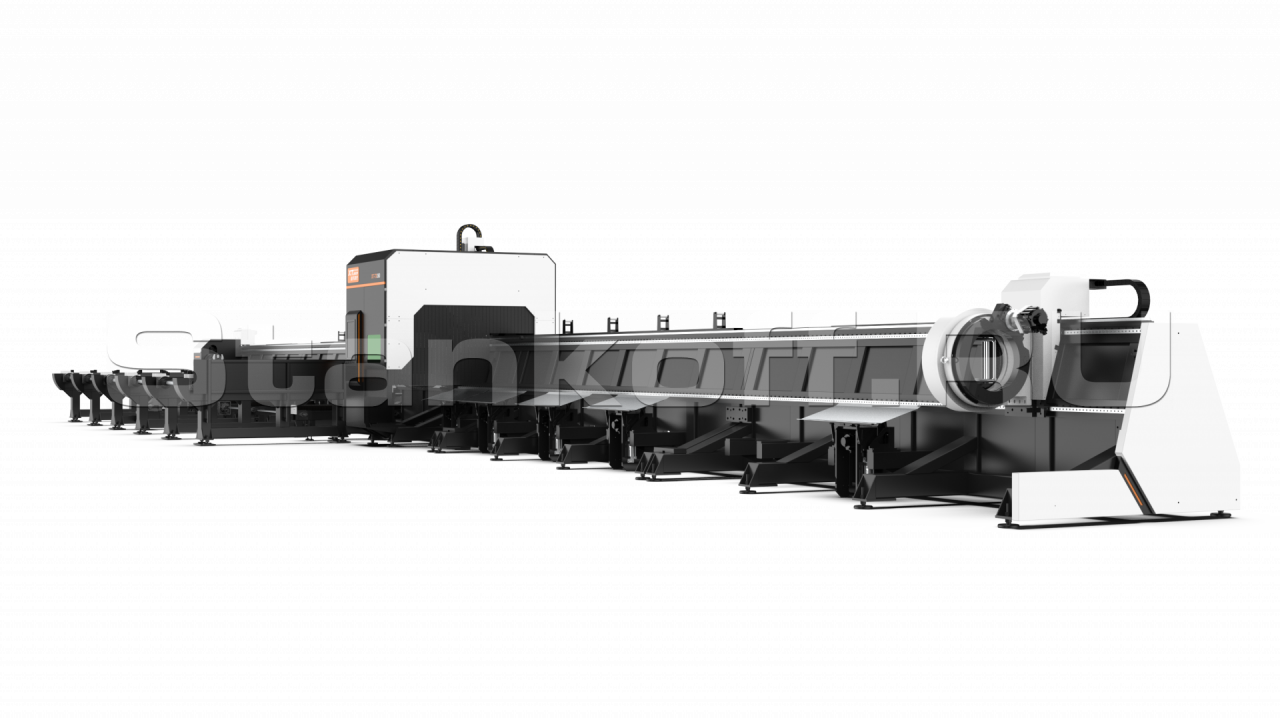

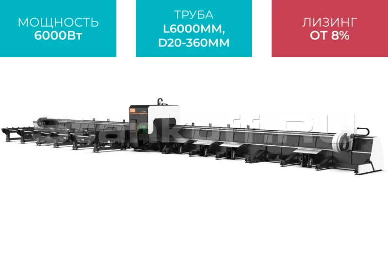

Оптоволоконный лазерный труборез с 3-мя патронами XTC-TX360-1206-3C/6000 Raycus
Оптоволоконный лазерный труборез с 3-мя патронами XTC-TX360-1206-3C/6000 Raycus предназначен для высокоточной резки круглых, квадратных, прямоугольных (с точностью реза 0,5 мм) и профильных труб неправильной формы (с точностью реза 0,5 - 0,8 мм) из нержавеющей, углеродистой и легированной стали, алюминия, меди, оцинкованного металла, титана и других материалов. Обрабатывает трубы диаметром от 40 мм до 360 мм и длиной от 3000 мм до 12000 мм. Максимальная длина готовой детали на выходе составляет 6000 мм.
Технология волоконной лазерной резки обеспечивает узкий рез, ровную кромку, минимальную зону термического влияния и позволяет во многих случаях обходиться без дополнительной механической обработки. В стандартной комплектации станок оснащается системой ручной загрузки труб, а в зоне разгрузки установлен сервостол с активной поддержкой, который предотвращает провисание заготовок, повышает стабильность процесса и точность резки длинномерных профилей.

Конструктивные особенности
Вертикальная станина из листа и труб
Комбинированная станина сварена из высококачественной листовой стали и стальных труб и подвержена высокотемпературному отжигу. Все сварные швы выполняются исключительно в защитной атмосфере. Данная процедура обеспечивает долгий срок службы станка без механических деформаций.
Листовая станина обладает значительными преимуществами по сравнению с станиной из труб, такими как больший вес, прочность и надежность, отсутствие вибраций при работе и, как следствие, обеспечивает стабильный, качественный и точный рез.
Пневматические зажимные патроны
Автоматически центрирующиеся зажимы отлично подходят для закрепления труб, предохраняя от деформаций и позволяя контролировать зажимное усилие. Диаметр труб, которые могут быть зафиксированы в такого рода зажимах, варьируется от 40 до 360 мм. Труборез позволяет раскраивать металлические трубы квадратного, круглого, овального и D-образного сечения, а также позволяет резать полосу, профиля П-, L-, U- образной формы. Высокая надежность и минимальный остаток по трубе. Экономия на материале.
Активная поддержка труб с серводвигателем
Обеспечивает полуавтоматическую загрузку трубы и моментальную регулировку высоты в реальном времени, зависящую от текущей высоты поворота трубы. Способна выдержать трубу длинной до 12000 мм и обеспечить максимальный вес подъема трубы до 1600 кг.
Сервостол
Сервостол
Применяется для автоматической подачи труб круглого и квадратного сечения различной длины, что обеспечивает более высокую эффективность подачи. После завершения процесса резки сервостол автоматически удерживает трубы. Благодаря такой конструкции, предотвращается падение труб на землю, что удобно для последующей выгрузки всей партии труб.

Лазерный источник Мощность лазера, Вт 6000 Источник излучения Raycus Параметры обработки Толщина резки (нержавеющая сталь), мм 12 Толщина резки (углеродистая сталь), мм 16 Минимальный диаметр круглых труб, мм 40 Максимальный диаметр круглых труб, мм 360 Минимальные стороны обработки квадрата, мм 40 Максимальные стороны обработки квадрата, мм 360 Максимальная длина заготовки (трубы), мм 12000 Минимальный остаток по трубе, мм 0 Максимальный остаток по трубе, мм 450 Максимальный вес трубы, кг 1600 Зона погрузки Минимальная длина трубы, мм 3000 Максимальная длина трубы, мм 12000 Зона разгрузки Тип поддержки трубы Активная; Стол поддержки Максимальная длина трубы, мм 6000 Исполнение Тип патрона Пневматические Количество патронов, шт 3 Диаметр патрона, мм 360 Крепление патрона к станине Вертикальное Внешнее исполнение Открытое Система смазки автоматическая Функция аварийной сигнализации при низком давлении вспомогательного газа Есть Скоростные характеристики Максимальная скорость вращения патрона, об/мин 60 Макс. скорость перемещений, м/мин 60 Ускорение, G 0,6 Мощность сервоприводов по оси X, Вт 1300 Мощность сервоприводов по оси Y, Вт 4400 Мощность сервоприводов по оси Y2, Вт 4400 Мощность сервоприводов по оси Z, Вт 750 Мощность сервоприводов по оси W1, Вт 4400 Мощность сервоприводов по оси W2, Вт 4400 Точность позиционирования (X, Y, Z), мм ±0,05 Точность повторного позиционирования (X, Y, Z), мм ±0,02 Программно-аппаратные характеристики Программное обеспечение TubePro (FSCUT 5000) Диагональ монитора, дюйм 24 Электропитание Мощность вытяжного вентилятора, кВт 1,5 Габаритные параметры Ширина станка, мм 4000 Высота станка, мм 2970 Вес нетто, кг 16000
