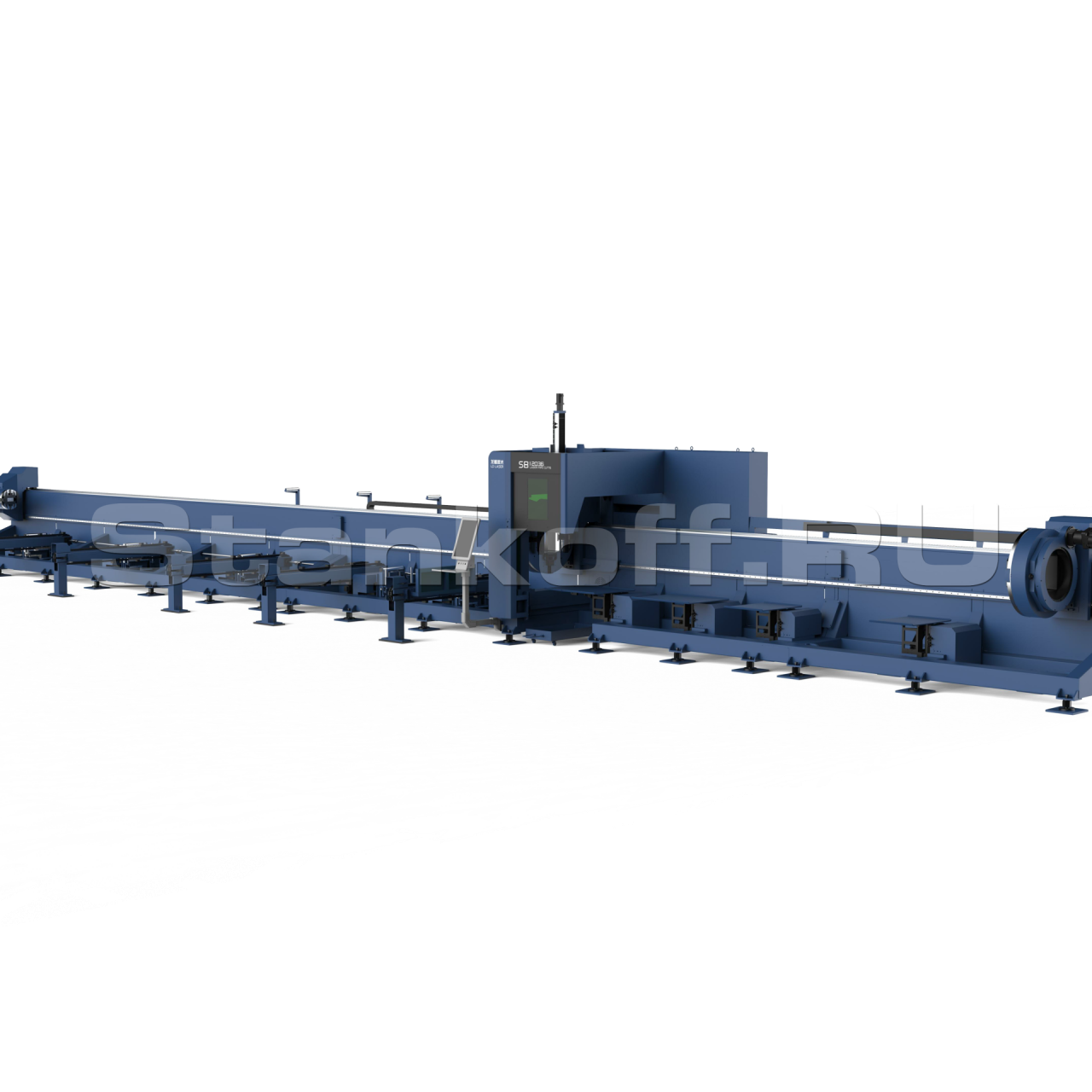

Оптоволоконный лазерный труборез с 3мя патронами LD Laser S8-12036-12/12000
Оптоволоконный лазерный труборез представляет собой высокоэффективное и надёжное оборудование, предназначенное для точной резки, гравировки и пробивки отверстий в листовом металле, обеспечивая высокое качество обработки по контуру.
Отличительной особенностью данной серии является наличие 3-х пневматических зажимных патронов (передний, задний и центральный). В стандартной комплектации станок обрабатывает трубы до 360 мм, весом до 1500 кг. Движение патронов осуществляется по линейным направляющим высокой степени надежности и точности.

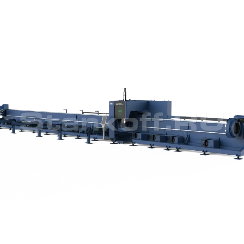

Конструктивные особенности
Сварная станина из листовой стали
Сварная станина из листовой стали обеспечивает стабильность и точность в работе оборудования.
Портал-ось x
Портал-ось x
Легкий и прочный портал обеспечивает лазерным станкам высокую скорость работы, повышает эффективность оборудования и обеспечивает безупречное качество раскроя.
