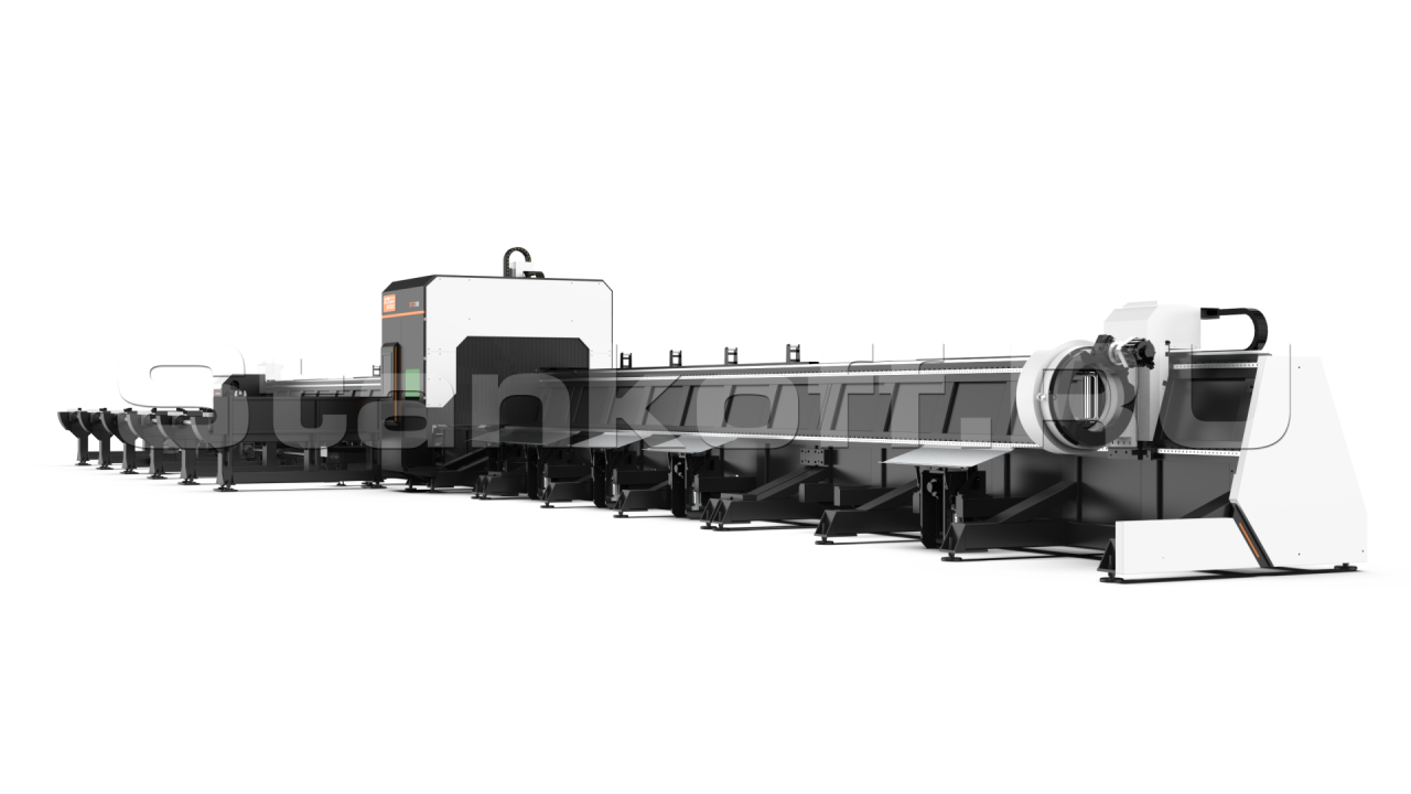

Оптоволоконный лазерный труборез с 3-мя патронами и автоматической погрузкой XTC-TX360S-1212-3C/6000 Raycus 5 axis
Современный станок для резки труб из нержавеющей, углеродистой, марганцевой стали, латуни, алюминия и т.д. Имеет возможность обрабатывать трубы различных форм: круглых, квадратных, а также L, H, I, U и C образных. Обрабатывает трубы диаметром от 40 мм до 360 мм и длиной от 3000 мм до 12000 мм. Оснащён полуавтоматическим погрузчиком труб. Поворотная режущая головка с автоматической фокусировкой BOCI обеспечивает качественную резку труб сложной формы и фасок с поворотом на 45 градусов. Активная поддержка труб с серводвигателем осуществляет моментальную регулировку высоты в реальном времени, зависящую от текущей высоты поворота трубы.
Точность резки прямоугольных, квадратных и круглых труб составляет ±0,5 мм, что обеспечивает высокую геометрическую точность и повторяемость размеров. Для профильного и фасонного проката, включая уголки, двутавровые балки (H-профили) и швеллеры, точность резки находится в диапазоне ±0,5–0,8 мм в зависимости от сечения и конструктивных особенностей профиля.
