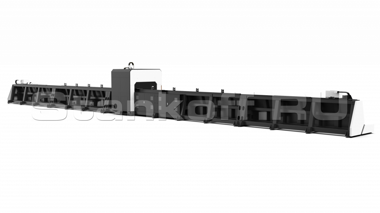

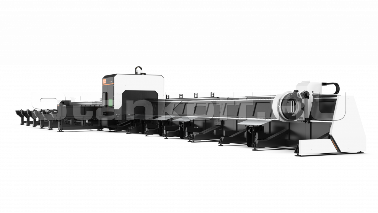

Оптоволоконный лазерный труборез с 3-мя патронами XTC-TX360-0606-3C/3000 Raycus
Современный станок для резки труб из нержавеющей, углеродистой, марганцевой стали, латуни, алюминия и т.д. Имеет возможность обрабатывать трубы различных форм: круглых, квадратных, а также L, H, I, U и C образных. Обрабатывает трубы диаметром от 20 мм до 360 мм и длиной до 6000 мм. Активная поддержка труб с серводвигателем осуществляет моментальную регулировку высоты в реальном времени, зависящую от текущей высоты поворота трубы
