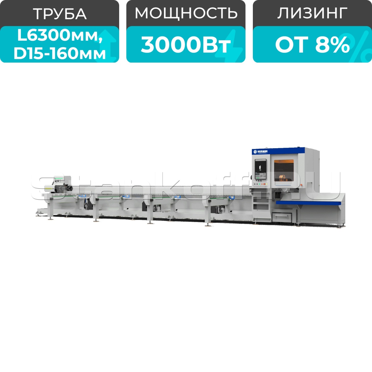

Оптоволоконный лазерный труборез с наклонной головой A16-C/3000 Raycus 5-Axis и полуавтоматической системой погрузки
Современный оптоволоконный лазерный труборез с полуавтоматической системой погрузки предназначен для резки металлических труб. Позволяет раскраивать трубы круглого, квадратного и овального сечения со стороной от 15 до 160 мм, а также профили L, H, U и C образной формы со сторонами 15x15-60x60/70x70. Модифицированная лазерная голова Ospri позволяет резать трубы с наклоном ±45°, обеспечивая точность резки под различными углами и идеально подходит для обработки скосов.

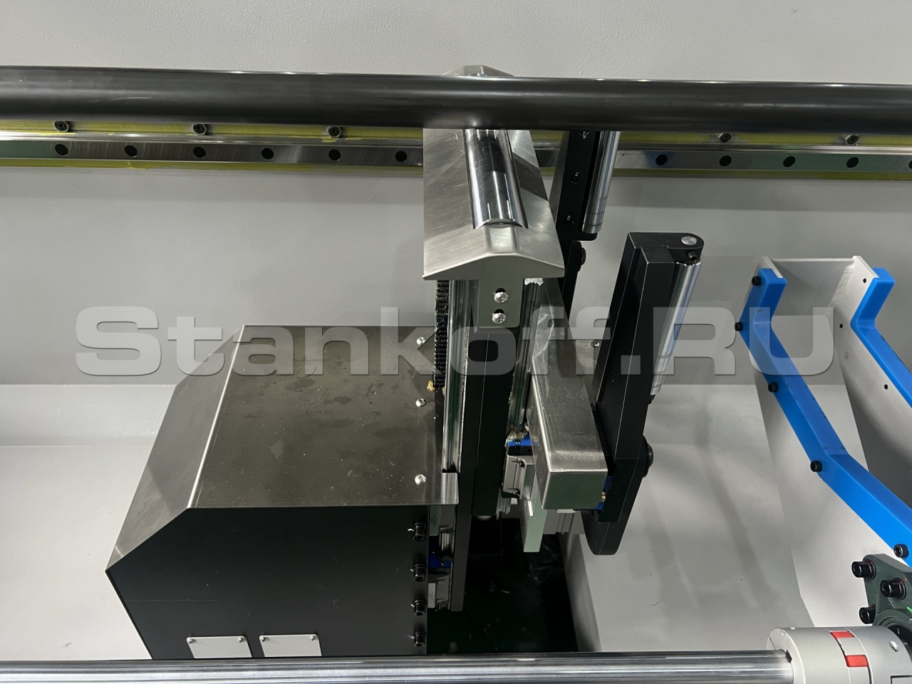

Полуавтоматическая система загрузка труб
Полуавтоматическая система погрузки конвейерного типа интегрирована в станину станка и обеспечивает подачу обрабатываемых труб в зону резки. Конвейерная погрузка управляется с использованием ЧПУ, позволяя удалённо контролировать и настраивать параметры системы погрузки. Максимальное количество загружаемых труб – 6 штук. Вес одной трубы не должен превышать 150 кг, а её длина должна быть не менее 3 500 мм. Время загрузки первой трубы составляет 30 секунд, а последующие 20 секунд. Общая длина системы погрузки составляет 6000 мм.

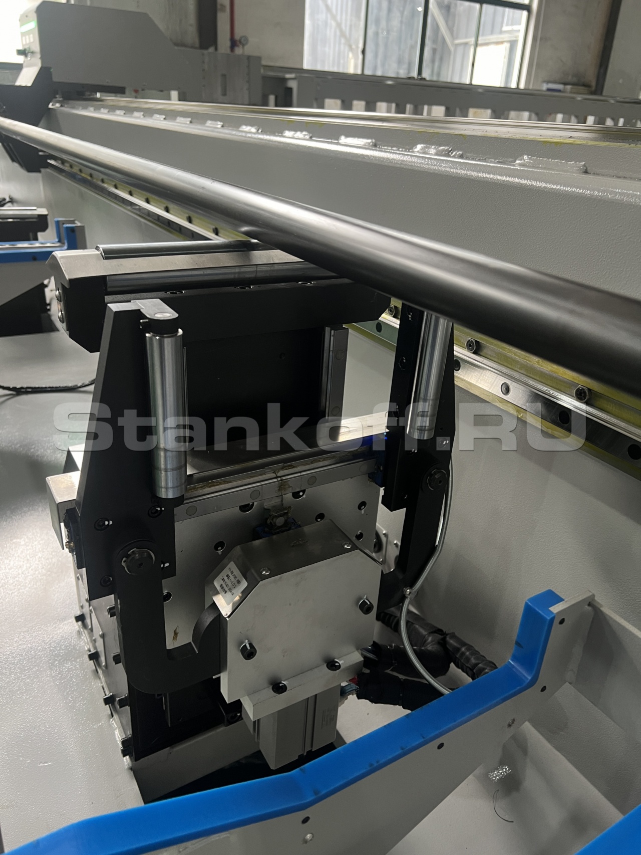

Автоматические поддерживающие ролики
Поддерживающие ролики оснащены «линейкой» для дополнительного контроля. Они проверяют, соответствует ли труба размерам 3D-модели, заданной в ЧПУ. Если труба не соответствует заданным параметрам, станок выдаст ошибку и не позволит продолжать работу до тех пор, пока оператор не заменит модель или трубу на правильную.

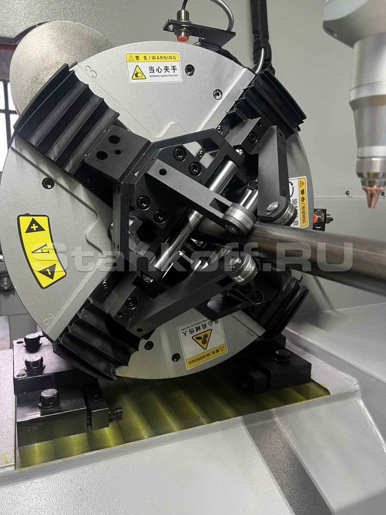

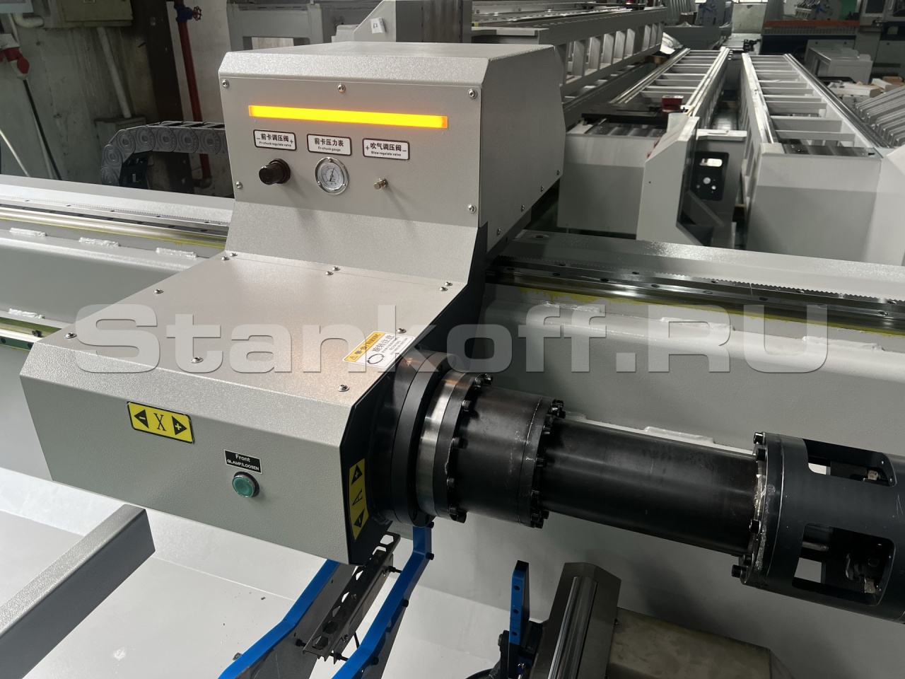

Универсальный зажимной патрон
Универсальный зажимной патрон широко применяется в специальных лазерных станках для резки труб, где требуется высокая точность и скорость работы. Обладают более высокой скоростью по сравнению с традиционными патронами. Зажимной патрон надежно удерживает трубы различных форм: круглого, квадратного и овального сечения со стороной от 15 до 160 мм, а также профили L, H, U и C образной формы со сторонами 15x15-60x60/70x70. На патроне имеются фиксаторы трубы, которые помогают дополнительно выравнивать заготовку в процессе резки.

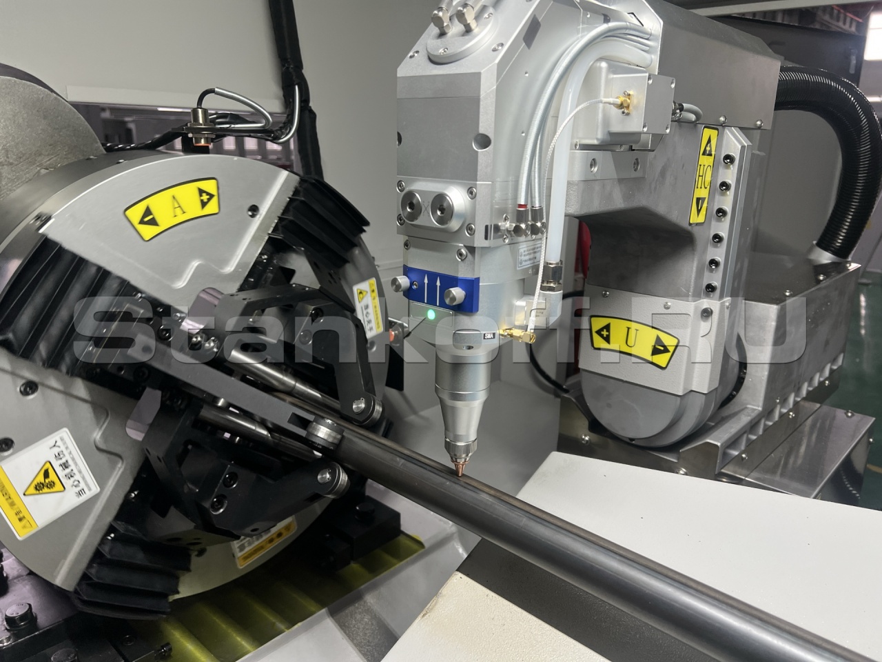

Модифицированная наклонная лазерная голова Ospri LC80MC
Обеспечивает совместимость с широко используемыми стандартными интерфейсами QBH/QD/G5. Установленный под углом 90° оптический интерфейс и гибкий наклон в пределах ±45° обеспечивают точность резки под различными углами и идеально подходят для обработки скосов. Интеллектуальный контроль температуры оптических элементов и система автоматической регулировки фокусного расстояния гарантируют стабильную работу в различных условиях эксплуатации и обеспечивают быструю и точную настройку фокусировки.

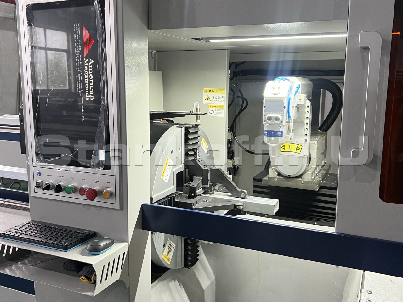

Современный вертикально-ориентированный экран
Вертикально-ориентированный экран из закаленного стекла, отличающийся от обычных горизонтальных экранов, быстрая реакция, высокая контрастность, широкий угол обзора, низкое энергопотребление, высокое разрешение. Низкая отражательная способность - удобство работы в любых условиях.
