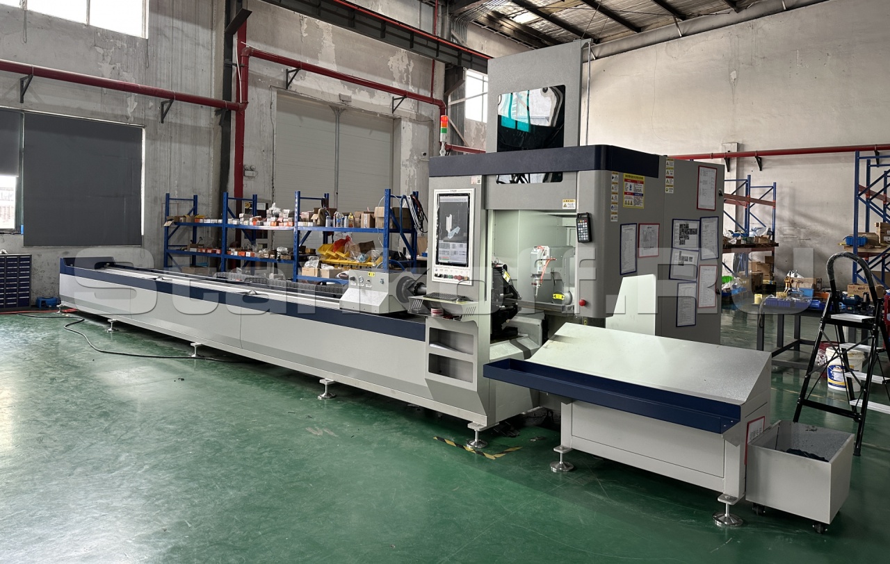

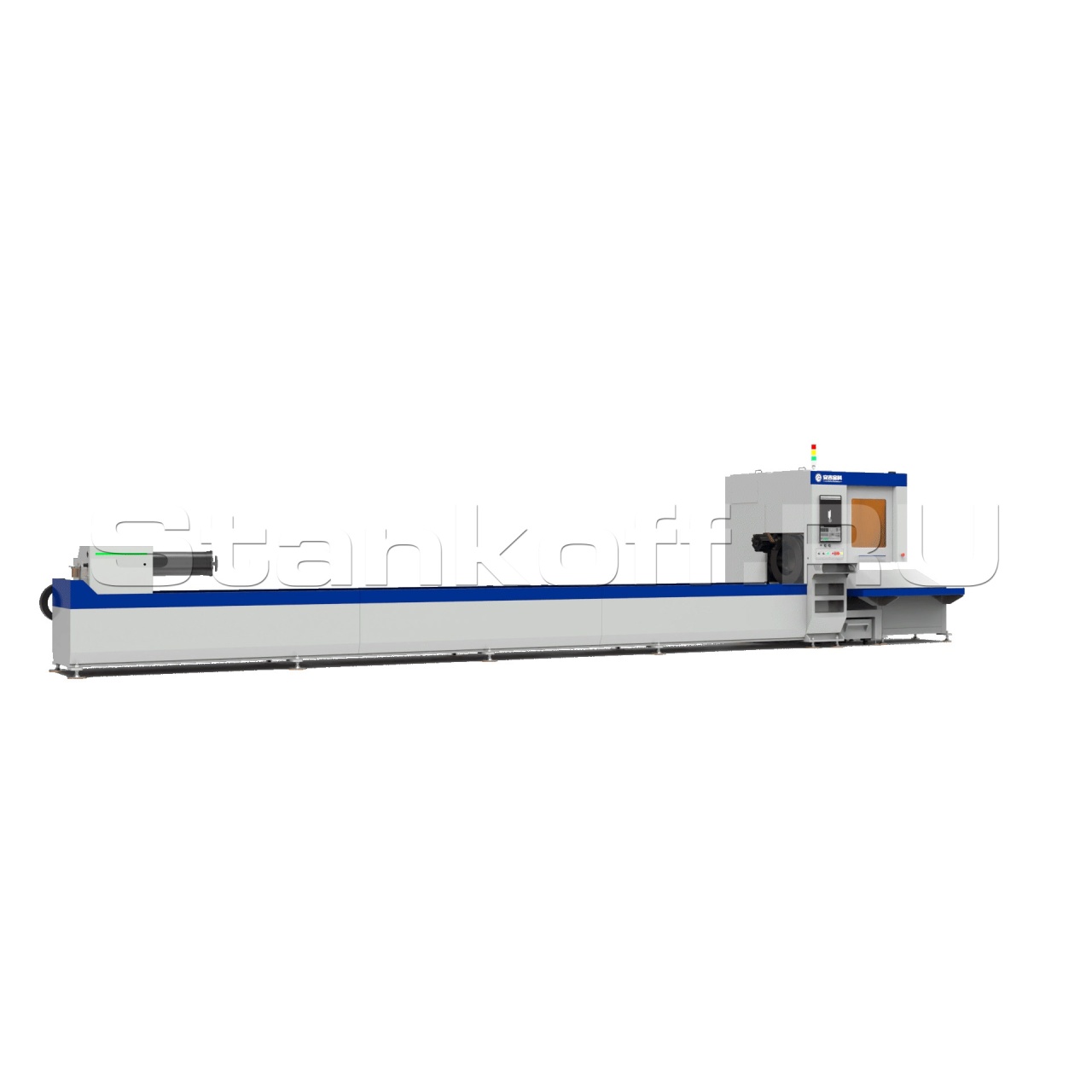

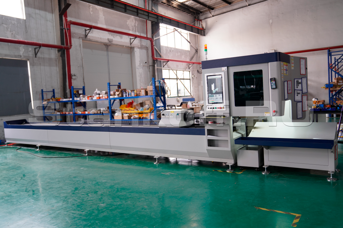

Волоконный лазерный труборез с наклонной головой A22/3000 Raycus 5-Axis
Волоконный лазерный труборез предназначен для резки металлических труб. Позволяет раскраивать трубы круглого, квадратного и овального сечения, а также профили L, H, U и C образной формы со сторонами 20x20-200x200 мм. Модифицированная лазерная голова Ospri позволяет резать трубы с наклоном ±45°, обеспечивая точность резки под различными углами и идеально подходит для обработки скосов.

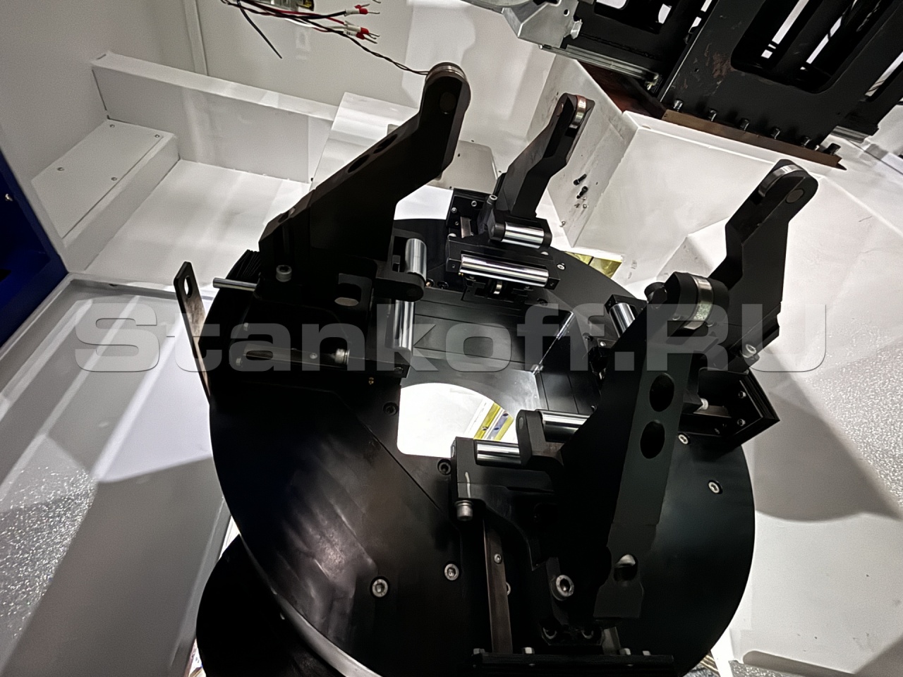

Универсальный зажимной патрон
Универсальный зажимной патрон широко применяется в специальных лазерных станках для резки труб, где требуется высокая точность и скорость работы. Обладают более высокой скоростью по сравнению с традиционными патронами. Зажимной патрон надежно удерживает трубы различных форм: круглого, квадратного и овального сечения, а также профили L, H, U и C образной формы со сторонами 20x20-200x200. На патроне имеются фиксаторы трубы, которые помогают дополнительно выравнивать заготовку в процессе резки.

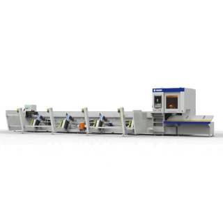

Полуавтоматическая система загрузка труб
Полуавтоматическая система погрузки конвейерного типа обеспечивает подачу обрабатываемых труб в зону резки. Конвейерная погрузка управляется с использованием ЧПУ, позволяя удалённо контролировать и настраивать параметры системы погрузки. Максимальное количество загружаемых труб – 6 штук. Вес одной трубы не должен превышать 150 кг, а её длина должна быть не менее 3 500 мм. Время загрузки первой трубы составляет 30 секунд, а последующие 20 секунд. Общая длина системы погрузки составляет 6000 мм.

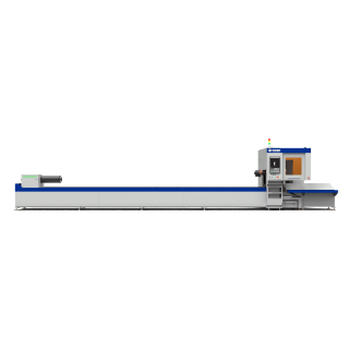

Стол для активной поддержки трубы в зоне выгрузки (2 метра)
Стол активно поддерживает трубы длиной до 2 метров, предотвращая их деформацию во время резки. Это особенно важно при работе с гибкими материалами, так как позволяет повысить точность процесса резки.
