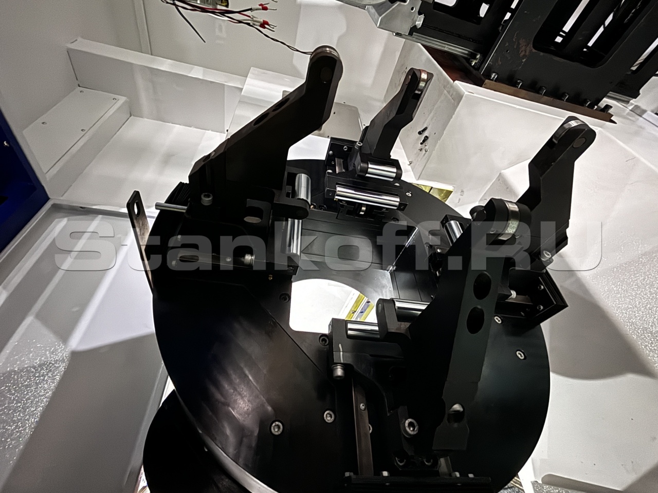

Универсальный зажимной патрон
Универсальный зажимной патрон широко применяется в специальных лазерных станках для резки труб, где требуется высокая точность и скорость работы. Обладают более высокой скоростью по сравнению с традиционными патронами. Зажимной патрон надежно удерживает трубы различных форм: круглого, квадратного и овального сечения, а также профили L, H, U и C образной формы со сторонами 20x20-200x200. На патроне имеются фиксаторы трубы, которые помогают дополнительно выравнивать заготовку в процессе резки.
