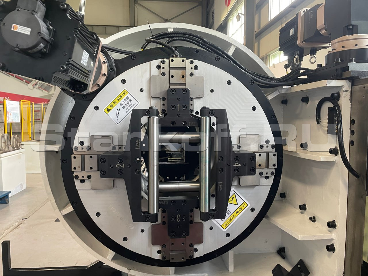

Задний зажимной патрон
Задний патрон спроектирован с механизмами зажима и поддержки, обладает отличной герметичностью и эффективной защитой от загрязнений. Его интегральный фланец обеспечивает надежную защиту от коррозии, а опорная база патрона имеет высокую прочность и лучшую стабильность. Патрон имеет полую конструкцию, а задняя часть оснащена устройством для продувки, что позволяет удалять остатки при резке и предотвращать попадание расплавленного шлака в задний патрон, обеспечивая его долгий срок службы.

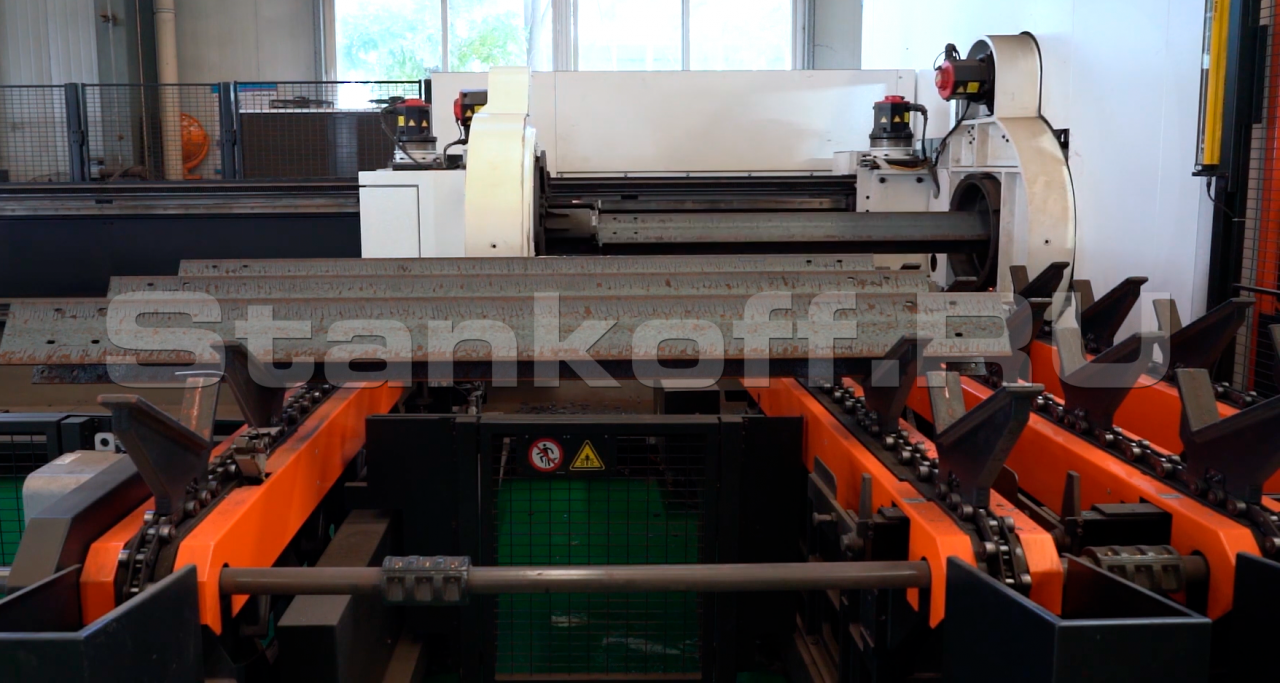

Полуавтоматическая система загрузки труб
Загрузка труб осуществляется в полуавтоматическом режиме. Трубы поднимаются на загрузочную стойку, индукционный выключатель срабатывает автоматически, и загрузочная стойка автоматически подает трубы на труборез. Если деталь имеет большую длину и есть наклон, то подвесная поддержка также участвует в работе, поднимая трубу. Принимает трубы длиной от 3 до 12 метров. Вес загружаемой трубы не более 1000 кг.
Полуавтоматическая система разгрузки труб
После завершения резки, обработанные трубы зажимаются с помощью патронов и перемещаются в область выгрузки. Длина разгружаемой трубы от 920 мм до 12 000 мм. Вес разгружаемой трубы не более 1000 кг.
