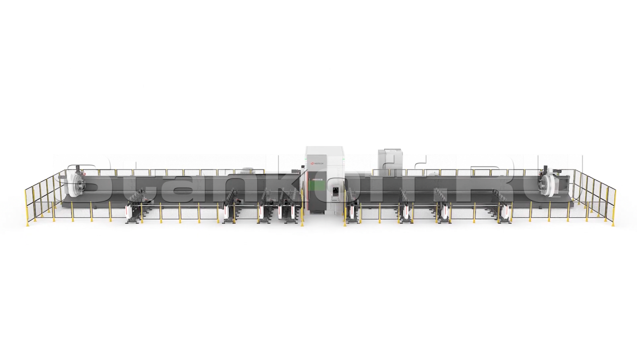

Оптоволоконный лазерный труборез с полуавтоматической системой погрузки и разгрузки труб TP1212-350/6000 Raycus 5 axis
Современный станок для резки труб из нержавеющей, углеродистой, марганцевой стали, латуни, алюминия и т.д круглой, квадратной, эллиптической, шестигранной формы, D-образных труб, с оптоволоконным лазерным излучателем и электронной системой управления ЧПУ. Может обрабатывать трубы диаметром до 350 мм и длиной до 12000 мм.

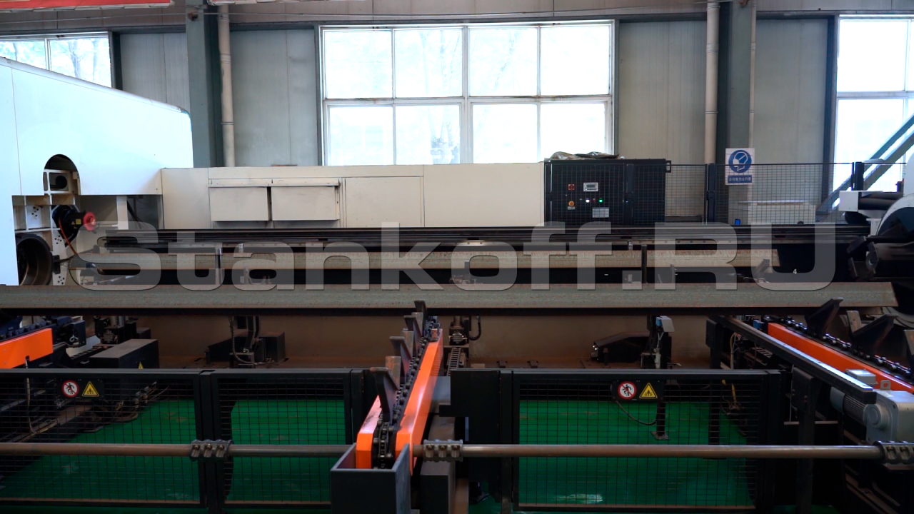

Станина из листа и труб
Станина является цельносварной и проходит отжиг для устранения внутренних напряжений. После черновой обработки перед чистовой производится вибростарение, что значительно повышает жесткость и устойчивость станка, обеспечивая при этом высокую точность обработки. Сварное основание станка с высокой жесткостью предназначено для загрузки и выгрузки длинных труб. Максимальная длина загружаемой трубы может быть доведена до 12 метров, а длина разгружаемой трубы - также до 12 метров. Станина станка обрабатывается высокоточным фрезерным станком с точностью 0,02 миллиметра. Толщина стенки составляет 45 мм.

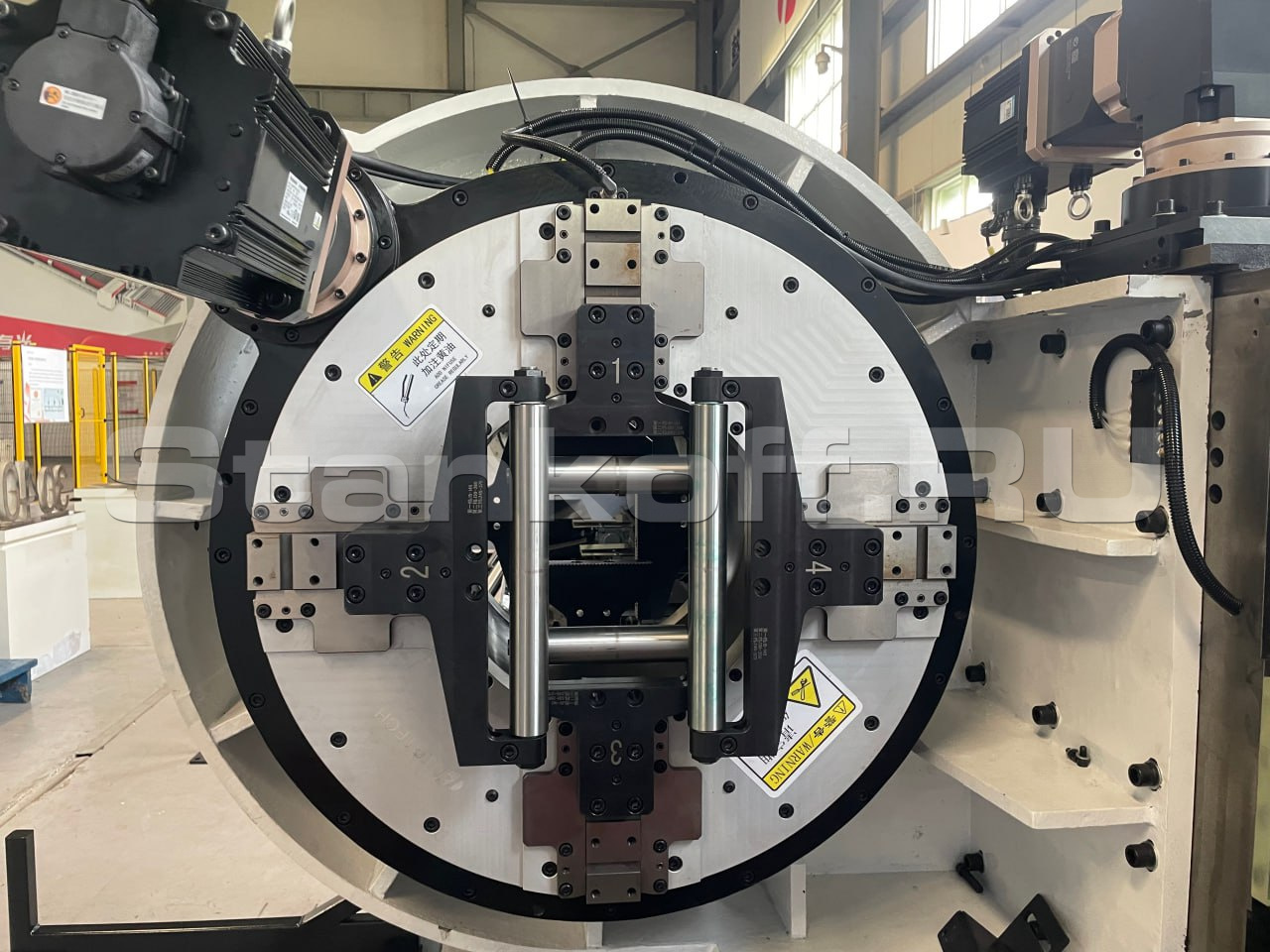

Пневматрические передний и центральный зажимные патроны
Пневматический патрон с высокой скоростью зажима, обладает отличной герметичность, которая эффективно предотвращает попадание шлака и пыли, возникающих при резке, внутрь патрона, что может повлиять на его срок службы. Полный ход зажима патрона в пределах 350 мм осуществляется без ручной настройки зажима, что делает использование простым и экономит время. Двойные ролики переднего зажима патрона обеспечивают стабильное зажимание трубы и снижают ее деформацию, что способствует достижению более высокой точности. Привод через зубчатую передачу обладает высокой нагрузочной способностью, долгим сроком службы, высокой стабильностью и низким уровнем шума (в отличие от привода с ремнем, который изнашивается быстрее и имеет ограниченную нагрузочную способность). Максимальная нагрузка на патрон составляет 600 кг.
Задний зажимной патрон
Задний патрон спроектирован с механизмами зажима и поддержки, обладает отличной герметичностью и эффективной защитой от загрязнений. Его интегральный фланец обеспечивает надежную защиту от коррозии, а опорная база патрона имеет высокую прочность и лучшую стабильность. Патрон имеет полую конструкцию, а задняя часть оснащена устройством для продувки, что позволяет удалять остатки при резке и предотвращать попадание расплавленного шлака в задний патрон, обеспечивая его долгий срок службы.

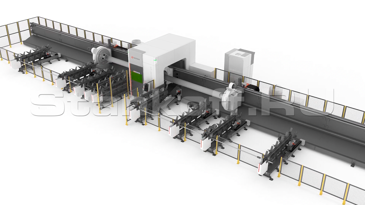

Полуавтоматическая система загрузки труб
Загрузка труб осуществляется в полуавтоматическом режиме. Трубы поднимаются на загрузочную стойку, индукционный выключатель срабатывает автоматически, и загрузочная стойка автоматически подает трубы на труборез. Если деталь имеет большую длину и есть наклон, то подвесная поддержка также участвует в работе, поднимая трубу. Принимает трубы длиной от 3 до 12 метров. Вес загружаемой трубы не более 1000 кг.
Полуавтоматическая система разгрузки труб
После завершения резки, обработанные трубы зажимаются с помощью патронов и перемещаются в область выгрузки. Длина разгружаемой трубы от 920 мм до 12 000 мм. Вес разгружаемой трубы не более 1000 кг.

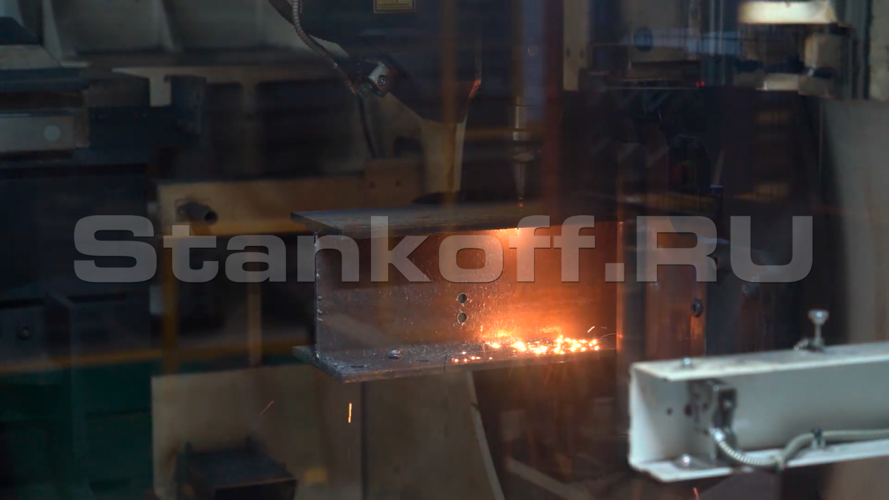

Размеры обработки профильных труб
Тип трубыСторона а, ммСторона b, мм
Двутаврот 20до 280
Швеллерот 20до 280
Равнополочный уголок20 - 120
Неравнополочный уголок20 - 12020 - 120
