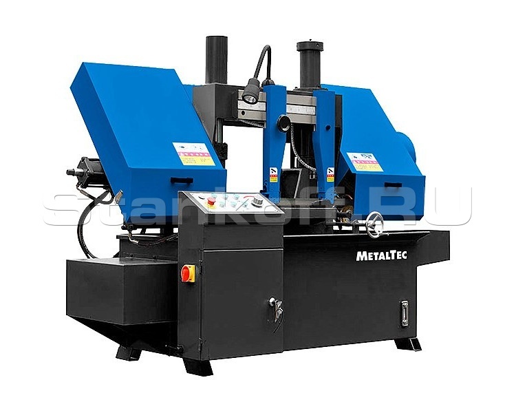

Ленточнопильный станок c поворотом пильного модуля под углом 45 - 90° BS 500 CZ
Ленточнопильный полуавтоматический станок - предназначен для резки заготовок из металлов: цветных, никелевых, титановых, а также высоколегированных и конструкционных сталей под углом 90 - 45°.
Конструктивное устройство станка, классическое для данного типа оборудования: в качестве базы используется станина, а в качестве режущего модуля - пильная рама. Пильная рама симметрично базируется на двух колоннах высокой стабильности, которые обеспечивают точное и плавное перемещение режущего модуля в процессе обработки.
На данном станке осуществляется обработка в полуавтоматическом режиме. В полуавтоматическом режиме - станок самостоятельно осуществляет весь цикл резки: фиксация заготовки, опускание рамы, процесс резки, остановку пильного полотна, поднятие рамы, разжатие тисков.
Непосредственно процесс резки осуществляется пильным полотном (ленточная пила), которая сварена в кольцо и установлена на пильной раме, методом натяжения на шкивы. Привод осуществляется одним шкивом, что является типовым для данного вида оборудования.

Отличительные особенности
  • Высокотехнологичные направляющие пильного полотна повышенной жесткости, позволяют продлить срок службы пильного полотна и повысить качество обработки детали;
  • Сбалансированная пильная рама, обеспечивает надежный и стабильный процесс резки;
  • Плавный и точный подъем / опускание пильной рамы - благодаря 2 колонной конструкции;
  • Тиски с гидравлическим зажимом, оптимально удобны для фиксации заготовок разных размеров;
  • Автоматическая остановка пильного полотна и поднятие пильной рамы после окончания резки;
  • Точная настройка пильного полотна, позволяет устранить люфт и обеспечить точный и безопасный процесс резки. Для достижения наилучшего качества и скорости резки, скорость подачи можно плавно отрегулировать;
  • Точная и плавная настройки скорости движения пильного полотна, позволяет оптимально продлить ресурс прочности пильного полотна, и обеспечивает наилучший процесс резки.
Преимущества
  • Автоматическое опускание и подъем пильной рамы - позволяет повысить производительность, качество резки и безопасность при работе.
  • Высокая точность обработки благодаря управляемым направляющим с подшипниками - позволяет получить более качественный рез в сравнении с аналогами других производителей.
  • Экономия материала при обработке, за счет малой ширины резки - позволяет экономить материал, а также производить точный распил за счет минимальной вибрации ленточного полотна.
  • Возможность резки под разными углами - от 90° до 45° - позволяет производить резку под разными углами, для последующей сварки конструкций.
  • Пакетная резка, и резка нескольких заготовок одновременно - позволяет экономить время на обработку, распиливая несколько заготовок за одну установку.
  • Возможность резки различных заготовок: труб, профилей и т.д. - делает станок широко применимым как на мелких производствах и мастерских, так и серийно обработать большинство материалов.
Конструктивные особенности
  • Благодаря ротационной конструкции основания пильной рамы, возможно осуществлять резку под углом до 45 градусов с высокой жесткостью и точностью;
  • Точное направление полотна с сохранением точности распила, осуществляется благодаря направляющим с двух сторон (выхода и входа полотна). Плавность и стабильность хода достигается благодаря подшипникам. Жесткие направляющие позволяют надежно подавать ленточное полотно, избегая вибрации;
  • Надежность базирования и натяжения пильного полотна, на весь цикл работы до замены. Защищает ленточное полотно от преждевременного износа. Благодаря отсутствие проскальзывания и смещения полотна в процессе резки;
  • Мощный промышленный двигатель обеспечивает стабильную работу и производительность. На станки устанавливаются двигатели мощностью от 2,2 до 5,5 кВт;
  • Станок оснащен надежными гидравлическими тисками для надежной фиксации заготовки. Зажим и разжатие тисков осуществляется гидравлически, в автоматическом режиме при начале и остановке цикла;
  • Станок укомплектован динамометрическим ключом для натяжения пильного полотна. Это позволяет осуществить натяжение полотна, продлив его ресурс и обеспечить соблюдение требований эксплуатации пильного полотна;
  • Пильный модуль перемещается по двум массивным колоннам. Данный способ установки пильного модуля обеспечивает в отличии от маятникового типа - точность и параллельность перемещения пильного модуля, плавность хода и жесткость подачи. Массивная жесткая станина превосходно справляется с вибрациями в процессе резки, чем продлевает ресурс инструмента и сохраняет точность обработки;
  • Эргономичный пульт управления позволяет беспрепятственно управлять рабочими узлами станка: пуск пильного полотна; пуск гидравлической станции; запуск цикла и т.д.;
  • Электрокомпоненты ведущего мирового производителя SCHNEIDER;
  • Регулировка скорости пиления осуществляется посредством ременной передачи. Ступенчатый вал-шкив позволяет легко сменить скорость пиления путем смещения ремня - 27 / 45 / 69 м/мин;
  • Станок оснащен гидравлическим прижимом-балкой для пакетной резки. Это позволяет надежно фиксировать несколько заготовок для получения точного и качественного реза;
  • Станок укомплектован поддерживающим стендом для пиления длинных заготовок - трубы, пруток, профили и т.д.
