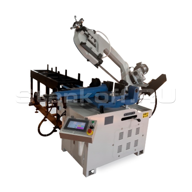

Ленточнопильный станок Stalex BSМ-270GA консольного типа предназначен для резки труб, балок и других заготовок под различными углами. Станок оснащен функцией поворота рамы в обе стороны, что обеспечивает гибкость при выполнении различных задач.Работа возможна как в ручном, так и в автоматическом режиме. В ручном режиме каждая операция выполняется нажатием соответствующей кнопки. В автоматическом режиме станок самостоятельно выполняет полный цикл резки: зажим заготовки, подача, запуск пилы, опускание рамы, остановка пилы, подъем рамы и разжатие тисков. Оператору остается лишь загружать заготовки и нажимать кнопку «Пуск».
Станок оснащен гидравлическими тисками для надежного закрепления заготовки. На основной панели управления расположен цветной сенсорный дисплей, позволяющий задавать программу и контролировать процесс пиления, а также регулятор скорости опускания пилы и кнопка аварийного останова. Для обеспечения высокой точности резки в рабочей зоне полотно направляется двумя направляющими головками. Конструкция станка позволяет поворачивать корпус пилы в диапазоне от -45° до +60°, что особенно удобно при частой смене угла распила.
Преимущества
  • Поворотный стол с возможностью поворота пилы в обе стороны: от –45° до +60°, угол регулируется вдоль шкалы;
  • Литая чугунная рама обеспечивает высокую жесткость станка и эффективно гасит вибрации;
  • Опускание рамы осуществляется под собственным весом;
  • Гидравлическая станция для автоматической бесступенчатой резки с плавной регулировкой скорости опускания рамы (подвод и рабочий ход), ёмкость бака — 22 литра;
  • Зубчатый привод с закалённой и бронзовой зубчато-винтовой передачей (червяная передача с передаточным отношением 25:1);
  • Станция охлаждения с подачей СОЖ расположена внутри рамы, ёмкость бака — 17 литра;
  • Точность движения ленты обеспечивается за счёт использования твердосплавных пластин и роликовых подшипников;
  • Механический рольганг (конвейерные стойки подвода заготовок) - общей длиной 1 метр.

• Сенсорный дисплей управления с защитным экраном;
• Кнопка включения станка;
• Маховик регулировки скорости резания 5-90 м/мин;
• Общая кнопка стоп.

Стандартная комплектация
  • • Подвижная направляющая с роликовыми подшипниками натяжения полотна;
  • Гидравлическая система движения рамы пилы;
  • Гидравлические тиски;
  • Скорость вращения пилы, плавная регулировка скорости 5-90 м/мин;
  • Маховик механического натяжения ленты;
  • Датчик контроля натяжения полотна – тензометр;
  • Защита – датчик на обрыв полотна (остановка станка) / датчики при открытии кожуха рамы (остановка станка);
  • Помпа для подачи СОЖ и регулировочные краны для регулировки напора СОЖ;
  • Лампа дополнительного освещения;
  • Лазерная указка линии реза;
  • Механический рольганг (конвейерные стойки подвода заготовок) – общей длиной 1 метр;
  • Пила ленточная квалитет М4.
Вращение пилы от -45° до +60°
Привод зубчатый
Скорость резания (инвентор), м/мин 5-90
Рабочая зона -45° 90° +45° +60°
Сечение (круг), мм 210 270 240 160
Сечение (квадрат), мм 180 260 180 100
Сечение (прямоугольник), мм 180x180 220x370 160x240 160х100
Подготовленные пазы в основаниях тисков для пиления под углом -45°; -30°; -15°; 0°; +15°; +30°; +45°; +60°
Передаточное отношение 25:1
Макс. длина подачи (за один раз), мм 500
Точность подачи, мм 0,2/500
Диаметр шкивов, мм 380
Размер полотна, мм 27х0,9х3160
Рабочая высота станка, мм 920
Зажим заготовки Гидравлический
Объём бака СОЖ, л 17
Объём гидравлического бака, л 22
Мощность двигателя СОЖ, кВт 0,45
Мощность двигателя гидравлической системы, кВт 1,5
Мощность двигателя, кВт 1,5
Напряжение двигателя, В 3-х фазный, 380
Габаритные размеры упаковки (ДxШxВ), мм 1840х755х1715
850х830х1150
Габаритные размеры станка в собранном виде (ДхШхВ), мм 3434х2077х1692
Масса нетто/брутто, кг 665/735
