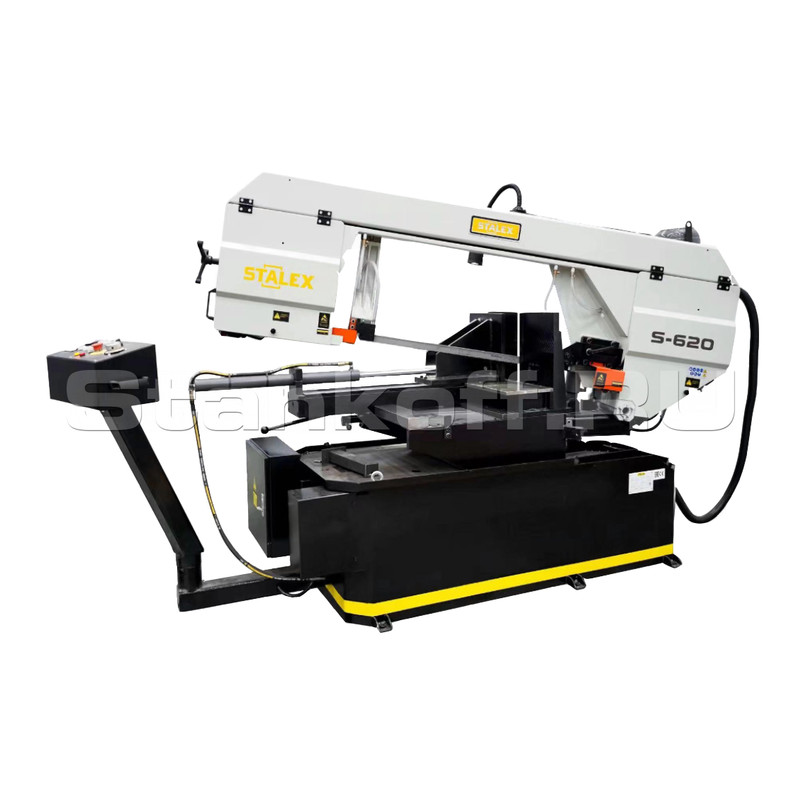

Полуавтоматический режим работы станка позволяет выбирать между ручным и автоматическим управлением. В ручном режиме оператор самостоятельно выполняет каждую операцию, нажимая соответствующую кнопку. В автоматическом режиме станок выполняет весь цикл резания (зажим заготовки, запуск пилы, опускание рамы, остановка пилы, подъем рамы, отжим тисков) без участия оператора. В этом случае оператору остаётся только обеспечить подачу заготовок и нажать кнопку «Пуск».
Гидравлические тиски имеют раздвижной механизм с максимальным просветом в 620 миллиметров. Это позволяет пилить прямоугольные заготовки, размеры которых превышают просвет подъема пильной рамы.
Особенности станка:
Основные элементы:
- Регулировка угла поворота рамы вдоль шкалы от -60 и -45 до +45 и +60 градусов с шагом 1°;
- Опускание и подъем рамы осуществляется за счет гидравлики автоматически;
- Станок управляется трёхфазным двигателем с инвертором, позволяющим пилить в диапазоне 20÷90 м/мин.;
- Точная регулировка полотна позволяет добиться безлюфтового вращения в вертикальной плоскости за счет конических подшипников и твердосплавных пластин;
- Термозащита электродвигателя;
- Система смазки и охлаждения полотна;
- Тиски гидравлические с возможностью быстрого зажима заготовок;
- Станок имеет червячную передачу редуктора;
- Дисковая щетка для очистки полотна от стружки, приводимая движением от движения шкива;
- Лампа освещения.
Ленточное полотно:
- Движение ленты осуществляется через мотор-редуктор в диапазоне 20÷90 м/мин.
Процесс пиления:
- Точность движения ленты обеспечивается за счет твердосплавных направляющих пластин и роликовых подшипников;
- Регулировка угла поворота вдоль шкалы;
- Регулируемая подача СОЖ в зону резания.
Угол разворота рамы:
| Мощность двигателя, кВт | 3 |
| Мощность гидравлической станции, кВт | 0,75 |
| Мощность охлаждающего насоса, Вт | 70 |
| Вращение пилы, ° | ±60 |
| Привод | Зубчатый (червячная передача) |
| Скорость резания, м/мин. | 20 – 90 |
| Рабочая зона | |
| Распил круга при 90°, Ø | 440 |
| Распил круга при ±45°, Ø | 400 |
| Распил круга при ±60°, Ø | 280 |
| Распил прямоугольника при 90°, мм | 620 х 440 |
| Распил квадрата при ±45°, мм | 400 х 400 |
| Распил квадрата при ±60°, мм | 280 х 280 |
| Рабочая высота стола, мм | 805 |
| Лампа освещения | + |
| Дисковая щетка приводимая движением от движения шкива | + |
| Объем гидравлического бака, л | 5 |
| Объем бака СОЖ, л | 55 |
| Габариты ленты, мм | 34 х 1,1 х 5200 |
| Размер упаковки, мм | 2900 х 950 х 1450 |
| Размер станка, мм | 3030 х 2120 х 1600 |
| Масса нетто, кг | 1090 |
| Масса брутто, кг | 1290 |
