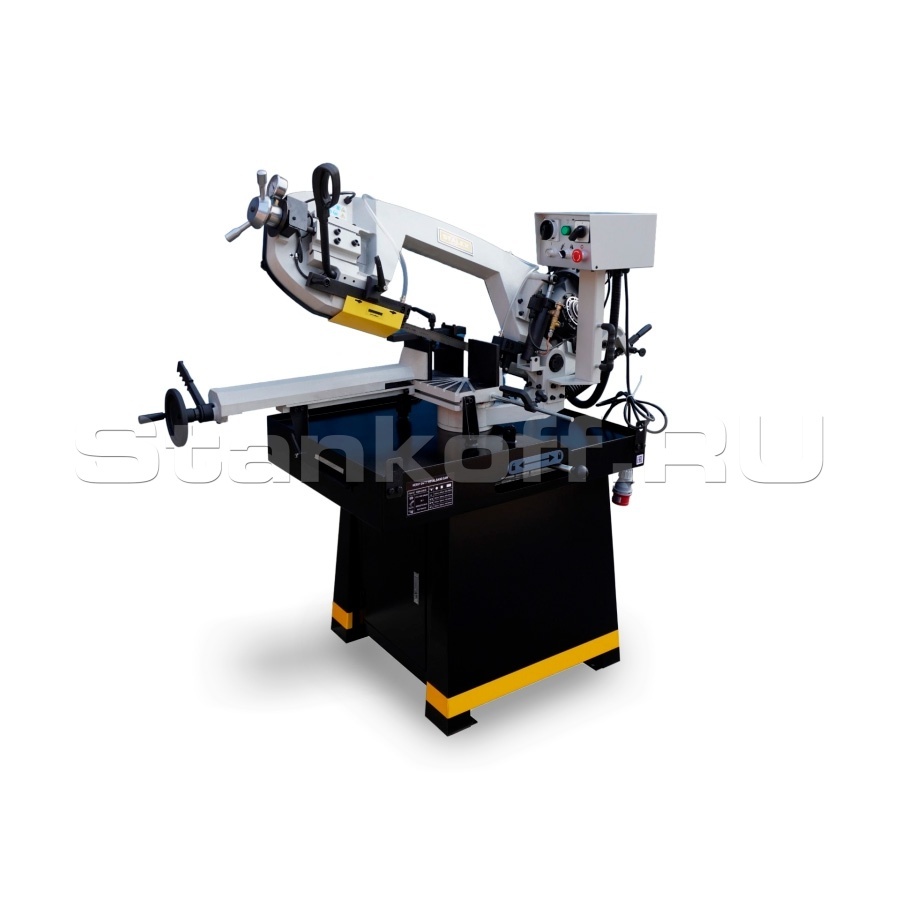

На ленточнопильном станкес гидроразгрузкой BSМ-250G весь процесс резки — запуск пилы, опускание рамы и остановка — осуществляется автоматически после включения двигателя и регулировки гидроцилиндра. Подъём пильной рамы при этом выполняется вручную оператором. Станок рассчитан на распил заготовок диаметром до 250 мм. В зоне резания полотно стабильно удерживается двумя направляющими головками, что обеспечивает высокую точность.
Конструкция европейского образца предусматривает поворот корпуса пилы от –45° до +60°, что удобно при работе под различными углами и частой их смене. Натяжение полотна осуществляется через натяжной шкив, который связан с приводным шкивом и редуктором. Рама опускается под собственным весом, а дросселируемый гидроцилиндр автоматически регулирует скорость опускания в зависимости от сечения заготовки, подбирая оптимальный режим реза. Станок оснащён быстрорегулируемыми тисками для угловой резки: поворачивается рама, а не заготовка. Система быстрого отвода подвижной губки ускоряет смену деталей — отвод осуществляется без вращения маховика. Зажим и подача заготовок выполняются вручную.
Конструкция станка
- Поворотный стол с возможность поворота пилы в обе стороны от – 45°… 0°…+45°…+60º, регулировка угла поворота вдоль шкалы
- Литая чугунная рама гарантирует жесткость станка и гасит вибрации
- Опускание рамы осуществляется под собственным весом
- Гидравлический цилиндр для автоматической бесступенчатой резки / плавная регулировка скорости опускания рамы (подвод и рабочий ход)
- Зубчатый привод – закалённая и бронзовая зубчато-винтовая передача (червяная передача 36:1)
- Станция охлаждения, обеспечивает подачу СОЖ, расположена внутри рамы, бак 15,6 литров
- Точность движения ленты обеспечивается за счет твердосплавных пластин и роликовых подшипников
- Тиски с системой быстрого отвода (тиски оснащены рычагом быстрой доводки тисков)
