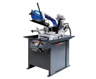

На станке с гидроразгрузкой процесс резки (запуск пилы – опускание рамы – остановка пилы) происходит в автоматическом режиме благодаря гидравлической системе. Подъём рамы осуществляется вручную. Усилие подачи регулируется при помощи установленной на станке системы гидроразгрузки. Она же обеспечивает стопорение рамы в верхней точке. Полотно натягивается с помощью натяжного шкива. Натяжной шкив приводится в движение приводным шкивом, который в свою очередь, приводится через редуктор. В рабочей зоне резания полотно точно ведется двумя направляющими головками.
Станок Pilous имеет максимальную точность пропила и продолжительность срока службы. Кроме того, запуск станка производится без обязательных пусконаладочных работ, все лишь необходимо подключить станок к сети и залить СОЖ. Движение ленты осуществляется через мотор-редуктор в 2-х режимах (40 или 80 м/мин)
Станок с приставкой «Plus» - разработан для работы с заготовками в условиях поворота рамы в обе стороны
Угол разворота рамы
Процесс пиления
- Точность движения ленты обеспечивается за счет твердосплавных направляющих пластин и роликовых подшипников
- Регулировка угла поворота вдоль шкалы
- Регулируемая подача СОЖ в зону резания
Основные элементы
- Литая чугунная рама гарантирует жесткость станка и гасит вибрации, литье корпуса рам выполнено с полыми карманами, проходящими по всей длине рамы, что позволило добиться большей жесткости рамы и повышения точности реза, что в свою очередь обеспечивает долгий срок службы станка
- Опускание и подъем рамы осуществляется под собственным весом, закрытая (замкнутая) система гидроразгрузки не требующая обязательного или дополнительного обслуживания
- Заданная скорость и плавность хода рамы обеспечиваются гидравлическим демпфером
- Плавная регулировка скорости опускания рамы (подвод и рабочий ход)
- Массивные быстрозажимные тиски для простого и надежного крепления заготовки
- Станция охлаждения, обеспечивает подачу СОЖ, расположена внутренней полости станка
- Конструкция поворотного устройства и рамы моделей позволяет резать заготовки больших размеров как перпендикулярно, так и под заданным углом
- Высокая точность пропила благодаря наличию твердосплавных направляющих с трех сторон ленточной пилы
- Для обеспечения максимальной жесткости всей конструкции, пильная рама установлена на поворотном столе в массивных подшипниковых опорах с радиально упорными роликовыми подшипниками
- Точная заводская регулировка преднатяга подшипников, гарантирует жесткость и точность работы. Бесшумный главный привод за счет оснащения электродвигателем с червячным редуктором, не требующим технического обслуживания
- Использование в станке шкивов большого диаметра и трехсторонних твердосплавных направляющих пилы увеличивает многократно стойкость инструмента и точность распила
- Упрощен процесс замены ленточной пилы, достаточно открыть защитный кожух рамы и зафиксировать его в поднятом состоянии
- Система контроля натяжения полотна и автоматическое отключение в случае разрыва, индикатором натяжения служат тарельчатые шайбы, натягивать моховик нужно до тех пор, пока тарельчатые шайбы не сомкнуться (между ними не должно оставаться просветов)
- Удобное и простое управление станком с эргономичной панели, закрепленной на тумбе станка
