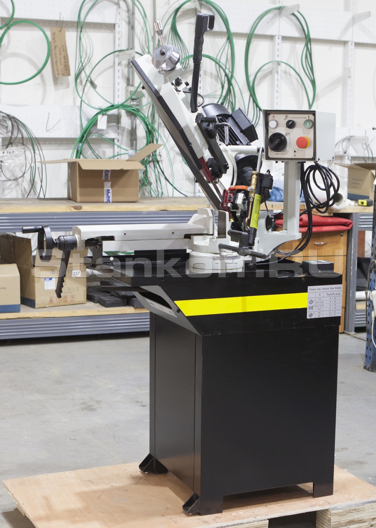

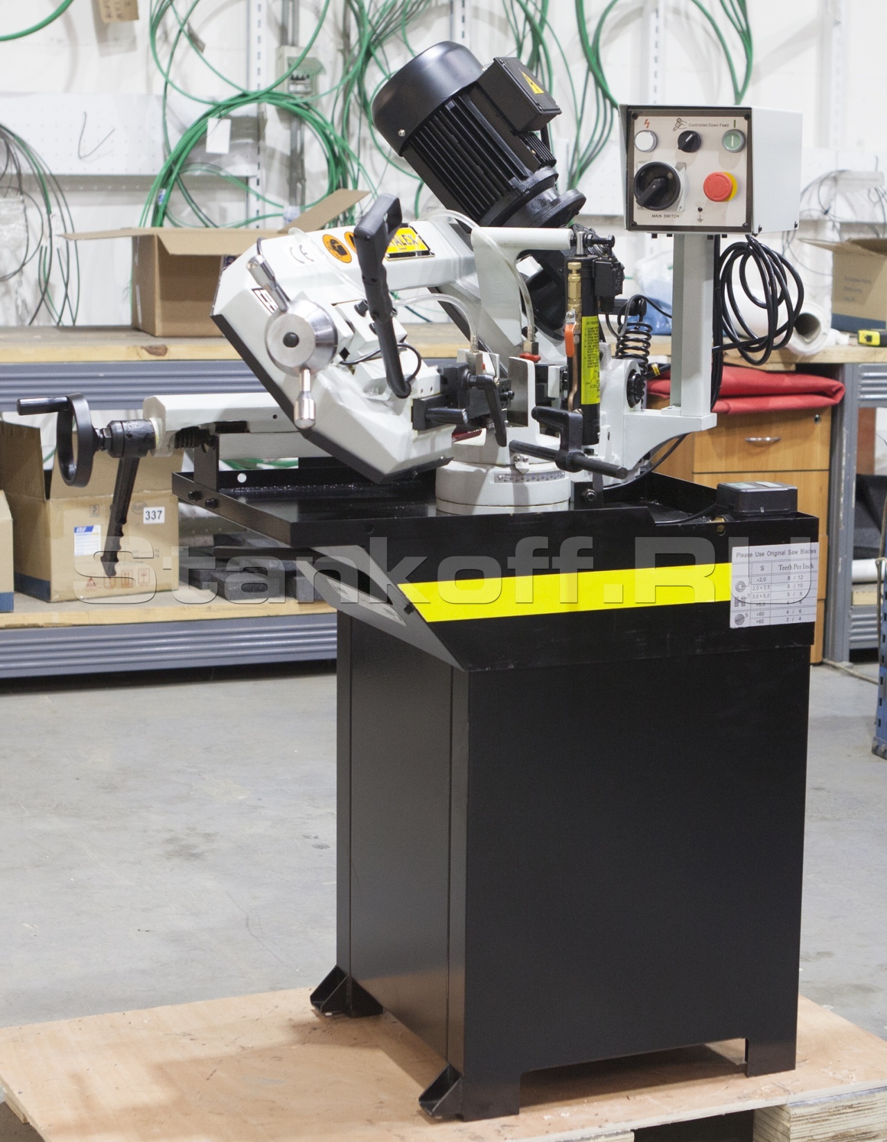

Ручной ленточнопильный станок по металлу BS-170G
На станках с гидроразгрузкой, процесс резки (запуск пилы – опускание рамы – остановка пилы) происходит в автоматическом режиме благодаря гидравлической системе. Подъём рамы осуществляется оператором вручную. Станок Stalex BS-170G позволяет делать распилы заготовок диаметром до 170мм.

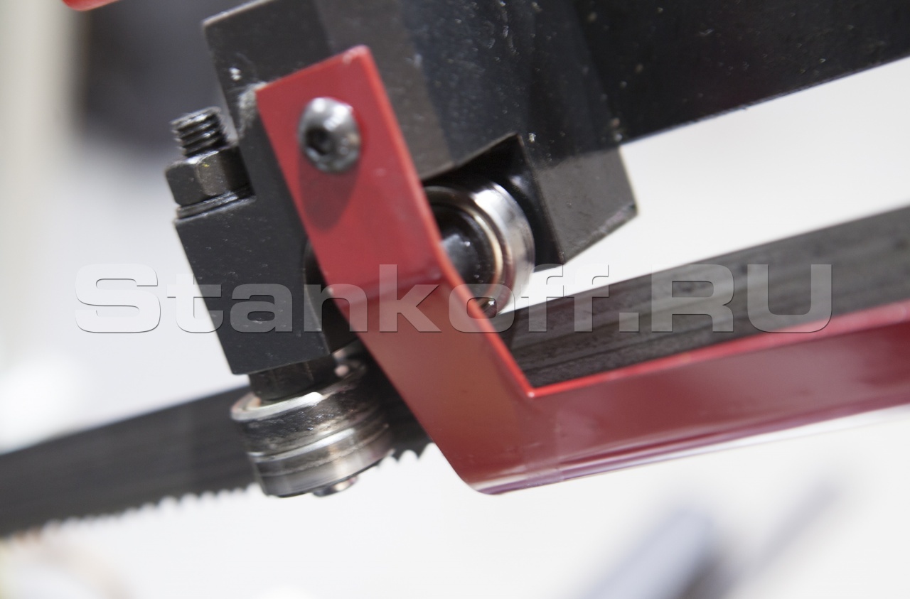

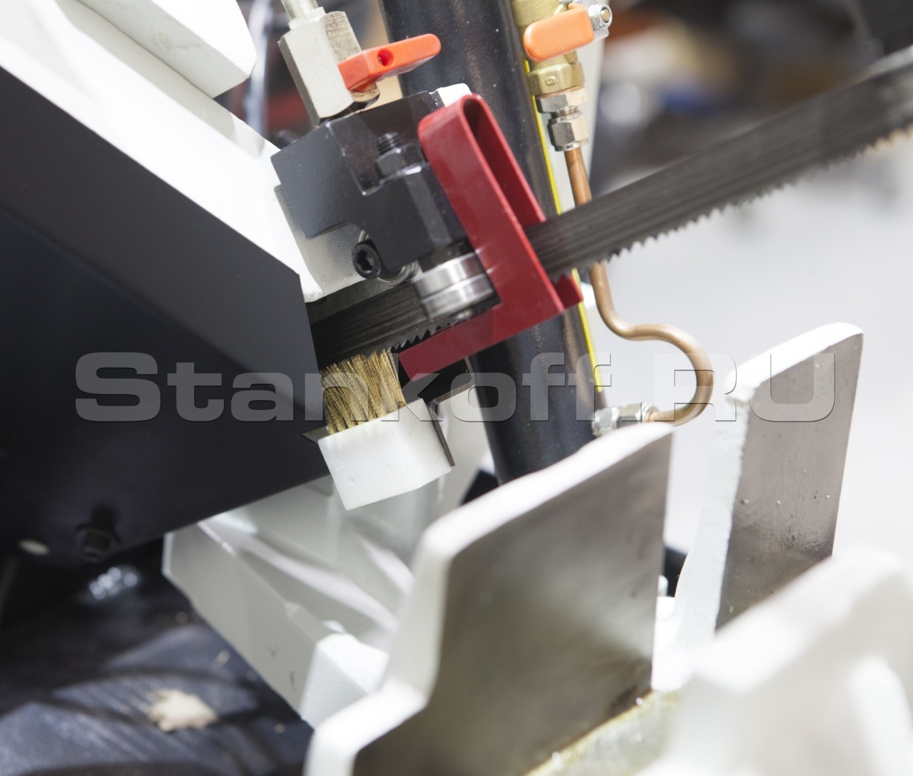

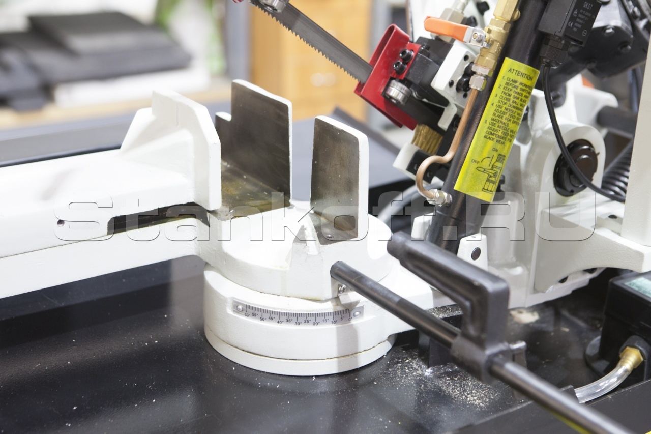

В рабочей зоне резания полотно точно ведется двумя направляющими головками. Станок европейского образца с возможностью поворота корпуса пилы от 0° до +60°, предназначен для пиления заготовок, под различными углами и при частой смене угла пила.
Режущий инструмент – бесконечная сварная ленточная пила. Полотно натягивается с помощью натяжного шкива. Натяжной шкив приводится в движение приводным шкивом, который в свою очередь, приводится через редуктор.

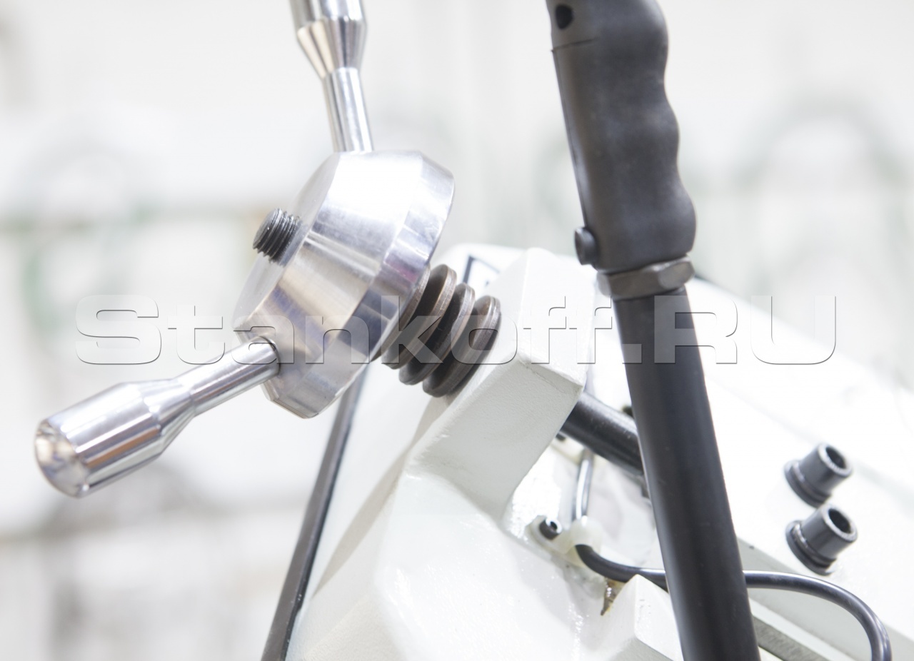

Пила опускается под собственным весом, станок оборудован дросселируемым гидравлическим цилиндром, который позволяет автоматически подстраивать скорость опускания пильной рамы в зависимости от профиля заготовки, что обеспечивает оптимальные режимы распила. Используя данную модель имеющую быстрорегулируемые тиски для резки под углом, поворачивается рама, а не заготовка. Тиски с системой быстрого отвода ускоряют процесс смены заготовки (ускоренный отвод подвижной губки происходит без вращения маховика). Зажим заготовки осуществляется тисками вручную, подача заготовки - также вручную. Наличие система СОЖ в стандартной комплектации – позволяет добиться высокой производительности.
Станок предназначен для обработки большого количества металла, данная модель находит широкое применение в серийном и мелкосерийном производстве.

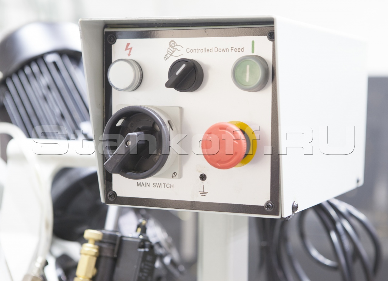

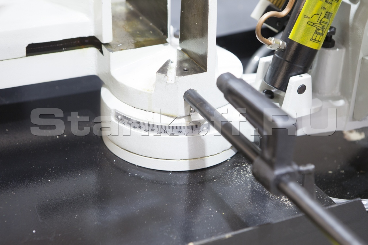

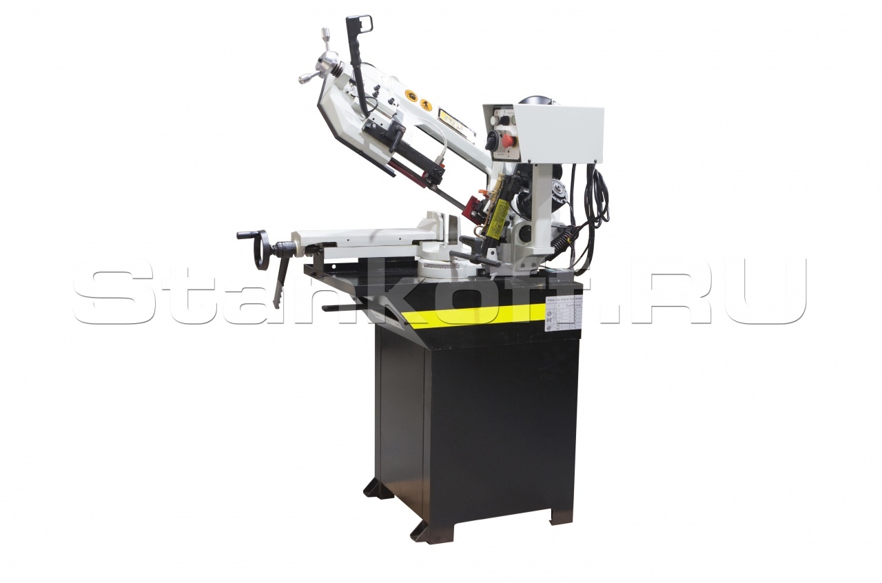

Шкала для регулировки угла реза Быстро регулируемые тиски для резки под углом Стационарная стальная станина с возможностью крепления к полу Мощность двигателя 1,1 кВт. (3-х фазный) Привод зубчатый
Особенности конструкции
Поворотная рама пилы на угол от 0° до +60°
Система гидроразгруки.
Трехфазный двигатель с зубчатым приводом
