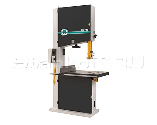

Ленточнопильный станок по дереву BS 740
Станки предназначены для деления обрезного пиломатериала по толщине с высокой точностью и минимальными потерями. Пиление производится вертикальной пилой при постоянной механической подаче пиломатериала. Устройство подачи (опция) обеспечивает базирование заготовки, настройку на размер и изменение скорости подачи в широком диапазоне.
