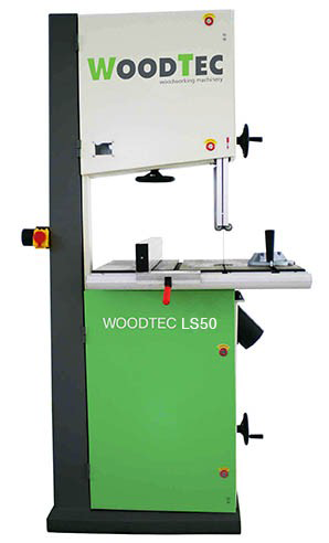

Ленточнопильный станок по дереву WoodTec LS50
Станки предназначены для прямолинейного и криволинейного пиления ленточными пилами досок, щитов, листовых материалов (древесины, ДСП, ДВП, МДФ) на заготовки.

Конструктивные особенности
Маховик натяжения пилы
Пильное полотно должно быть натянуто. В зависимости от ширины натяжение разное, для регулировки силы натяжения есть смотровое окно со шкалой.
Направляющие подшипники
Находятся сверху и снизу стола. Придают пиле устойчивость во время пиления, повышая точность реза и увеличивая срок службы пильного полотна.
Транспортир
Транспортир
Для получения косоугольных деталей маленького формата
Маховики подъема/опускания направляющей
Два независимых маховика для регулировки направляющих верхних и нижних подшипников.
Необходимы для настройки высоты пропила. Режущее полотно должно быть зафиксировано в непосредственной близости к материалу, чтобы исключить ”плавание-виляние” пилы.
Боковой упор
Боковой упор
Для раскроя досок на бруски необходимой ширины с минимальной потерей на толщине пропила. Пропил всего 0,7 мм!!!
Для деления на тонкие ламели (пиленный шпон) ценных пород древесины.
Выход под аспирацию
Выход под аспирацию
Возможность подключения аспирационной установки. Обеспечивается отвод опилок при работе.
