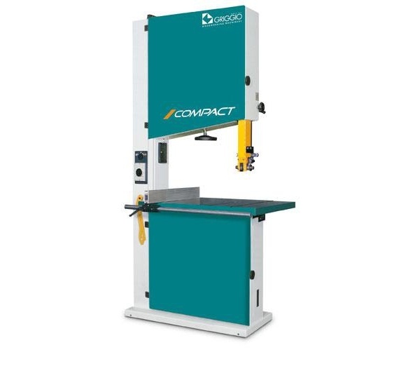

Ленточно-пильные станки серии GRIGGIO SN линии Compact позволяют осуществлять распиловку древесины с минимальными потерями в опилки, работают с брёвнами большого диаметра с учётом структурных особенностей дерева, естественной структуры волокон, их нюансов и дефектов, что повышает производительность производства и качество выпускаемой продукции.
Станки оснащены:
- Обрезиненные шкивы
- Щетка для очистки нижнего шкива
- Наклонный стол
- Нижняя и верхняя направляющие пильного полотна с подшипниками
- Указатель натяжения пильного полотна
- Алюминиевая двухсторонняя линейка
- Защита пилы с перемещением по зубчатой рейке
- Диаметр аспирационного отверстия 100 mm
- Электрический тормоз
- Норматив "E"
| Технические характеристики ленточнопильного станка SN 50 - COMPACT |
| Диаметр шкивов |
500 мм |
| Размер чугунного стола |
500x640 мм |
| Мощность мотора |
2 лс (1,5 кВт) |
| Вес нетто |
200 кг |
