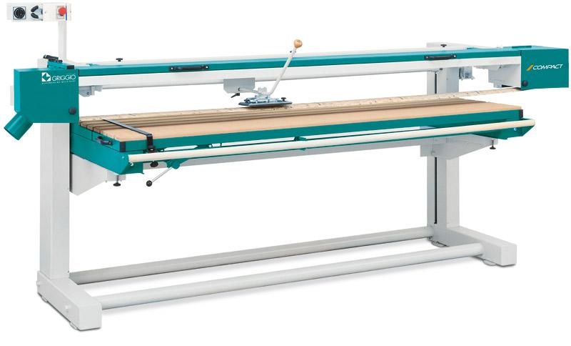

Ленточно-шлифовальные станки GRIGGIO L 25 - L 30 линии Compact отвечают за чистовую обработку поверхности изделий из дерева и придают продукции завершённый товарный вид.
Идеально гладкая поверхность получается в результате работы шлифовальной ленты, диаметр которой составляет в модели L 25 7000x150 мм и 7800x150 мм в модели L 30.
Шлифовальная лента движется со скоростью 17 метров в секунду и позволяет убирать неровности с поверхности изделий.
Несмотря на общие функции шлифовальные станки L 25 и L 30 отличаются друг от друга размером рабочего стола, общими габаритами станка и весом. Первая модель подходит для производств, имеющих дело с материалами средних размеров. Вторая модель позволяет шлифовать более объёмные заготовки.
