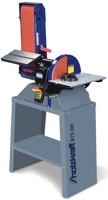

Тарельчато-ленточный шлифовальный станок BTS 200
  1. Комбинированный тарельчатый ленточный шлифовальный станок с двумя столами, поворотным ленточным устройством и высокопроизводительным электродвигателем.
  2. Компактный станок для шлифовки плоскостей, фасок и скруглений.
  3. Подходит для обработки широкого круга материалов и форм: дерева, пластиков, жести и пр.
  4. Поворотное ленточно-шлифовальное устройство: угол наклона 0°- 90°, от горизонтального до вертикального положения.
  5. Два рабочих стола, наклоняемых на угол от -15° до +45°: алюминиевый рабочий стол тарельчатого шлифовального устройства и чугунный рабочий стол ленточного шлифовального устройства.
  6. Высокопроизводительный электродвигатель.
  7. Серийно оснащен подвижным угловым упором от -30° до +30°.
  8. Быстрая и простая замена шлифовальной ленты без использования инструмента.
  9. Обрезиненный приводной ролик исключает проскальзывание шлифовальной ленты.
  10. Графитовая подложка и обрезиненный приводной ролик исключают проскальзывание шлифовальной ленты и продлевают срок ее службы.
  11. Разъем для подключения пылеотсоса.
  12. Шлифовальная лента и шлифовальный круг в комплекте поставки.
