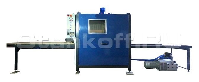

Рельефно-шлифовальный станок РШС-200 — предназначен для шлифования необработанной или грунтованной поверхности заготовок с рельефной поверхностью: дверей из массива древесины и MDF, шлифования оконных блоков, фанеры, кухонных фасадов, элементов мебели и прочих поверхностей. При правильном подборе шлифовальных барабанов - дальнейшая ручная доработка не требуется.
Идеально подходит для высококачественного шлифования любых плоских, криволинейных и объемных изделий. Применяется на предприятиях и в цехах по производству столярно-строительных изделий, погонажных изделий, филенчатых дверей, производству деталей мебели и других деревообрабатывающих производств.
Регулировки:
  • Скорость движения стола;
  • Скорость вращения вала (карусели);
  • Скорость вращения барабанов;
  • Высотакарусели барабанов над столом;
  • Режим "погонаж".
Особенности:
  • Вращение шлифовальных валов и карусели осуществляется за счёт редукторной передачи от двигателей вынесенных, за пределы рабочей камеры;
  • Станок оснащен комплектом спаренных блоков шлифовальных валов с вращением барабанов вокруг своей оси и с орбитальным вращением всего комплекта (карусели), что позволяет получать высокое качество обработки поверхности;
  • Вертикальное перемещение блока шлифовальных валов, для настройки под использование заготовок различной толщины, осуществляется электромеханическим приводом;
  • Скорость перемещения стола регулируется плавно с помощью инвертора для обеспечения оптимального выбора режимов обработки в зависимости от породы древесины, вида обрабатываемых изделий, заданной чистоты обработки;
  • Удаление пыли, при работе станка происходит через боковые воздухозаборники, подключаемые к вытяжной установке;
  • Базовая конструктивная часть (станина)- электросварная сборная конструкция из стальных труб и профилей, представляющая собой опорную часть ленточного конвейера, несущей рамы рабочих узлов и верхней кабины с открывающимися с обоих сторон дверями на всю длину станка;
  • Конструкция станка обеспечивает лёгкий свободный обзор и доступ ко всем узлам и агрегатам;
  • В рабочей камере отсутствуют токопроводящие элементы, что делает станок полностью взрывобезопасным;
  • Станок имеет две боковые створки, открывающиеся на всю ширину и высоту рабочей камеры. Створки оснащены системой аварийного отключения станка при открытии. Станок имеет кнопку экстренной остановки.
Горизонтальное перемещение рабочего стола осуществляется мотор-редуктором с бесступенчатой регулировкой скорости подачи, что позволяет подобрать оптимальные режимы обработки для различных типов поверхностей.
Вращение шлифовальных валов осуществляется редукторной передачей от двигателя 5,5 кВт, 1500 об./минуту.
Осевое вращение блока шлифовальных валов (карусели)осуществляется в двух направлениях, за счёт привода от мотор-редуктора 0,75 кВт.
Приводные двигатели расположены сверху станка и изолированы от рабочей камеры каучуковой мембраной.
Пульт управления с системой регулировки частоты вращения валов приводных электро-двигателей. Панели регулировки частотных преобразователей вынесены на центральную панель пульта.
Станок оснащен вихревым насосом производительностью 320м3/час и мощностью 7,5 кВт. Данная система позволяет надёжно фиксировать обрабатываемые изделия на рабочем столе. Отличаются высокой надежностью, поскольку не имеют трущихся частей
Вакуумный шланг, соединяющий насос с рабочим столом перемещается в гибком пластиковом кабель-канале, что полностью исключает его повреждение и заломы.
Откачка пыли, при работе станка происходит через боковые воздухозаборники, расположенные с двух сторон на всё длину рабочей камеры.
Станок имеет две отрывающиеся створки для обслуживания, расположенные с обеих боков и оснащенные системой аварийного отключения питания при открывании. Наличие смотровых окон на створках позволяет визуально контролировать процесс обработки.
Дополнительные опции:
  • Установка дополнительных шлифовальных барабанов в средней части шлифовального узла (4 шт.) Наличие 20 шлифовальных барабанов позволяет увеличить ширину зоны обработки до 1200 мм;
  • Дополнительный вакуумный насос - установка дополнительного вихревого насоса производительностью 320м3/час и мощностью 7,5 кВт. Данная опция позволяет надёжно фиксировать на рабочем столе изделия небольших габаритов, изделия из материалов с пористой структурой (массив дерева, фанера);
  • Увеличение длинны рабочего стола - для шлифовки габаритных деталей (двери, панели) производится доработка станка с увеличением габаритной длинны вакуумного стола до 2800 мм;
  • Изготовление станка с разборной рамой для удобства транспортировки. Опция позволяет уменьшить транспортировочные габариты станка до (ДхШхВ) 2000х2000х2300 мм;
Установленная мощность, кВт 14,5
Требуемая площадь для работы и обслуживания, мм 6000х3000
Длина барабанов, мм 200
Диаметр барабанов, мм 230
Количество барабанов, шт 16
Электро-механическая регулировка по высоте ротора Да
Вакуумная станция на базе вихревого насоса, м3/час 320
Мощность вакуумная станции, кВт 7,5
Выходы для подключения аспирации, шт 2х140
Скорость перемещения стола (max), м/мин 5,3
Ширина обрабатываемых деталей, мм до 1100
Высота обрабатываемых деталей, мм 100
Длина обрабатываемых деталей, мм 2400
Габаритные размеры, мм 5400х1800х2300
Масса станка, кг 900
