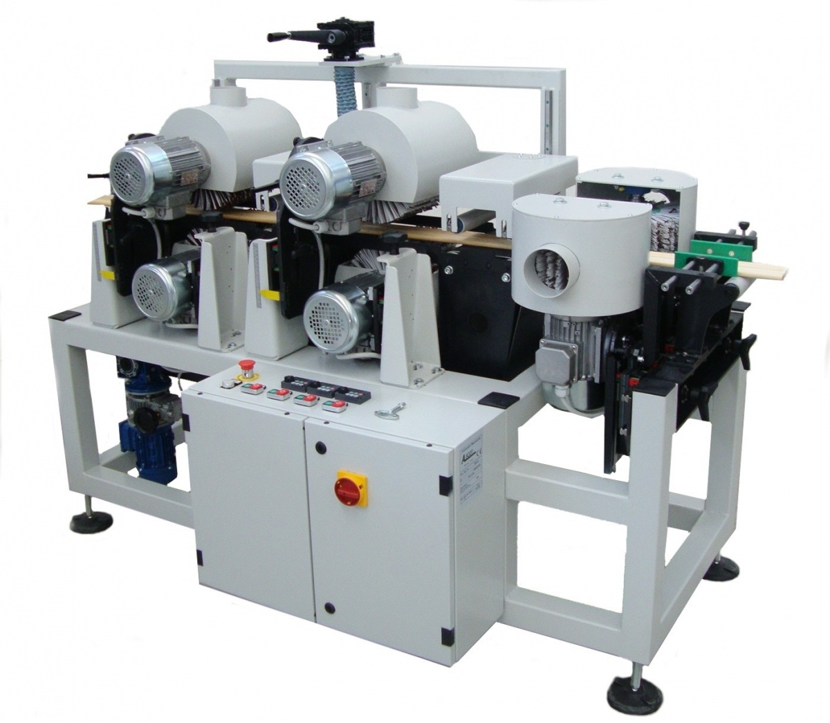

Качественная рельефная шлифовка деталей за один проход со всех сторон является непростой задачей для многих станков. Но то, что одним станкам не под силу, кажется для других обыденной целью.
Компания GRIGGIO разработала шлифовальные станки S 200 PROFIL 4 для обработки профиля, которые обрабатывают погонажные изделия и профиль одновременно с 4-х сторон. По два узла сверху и снизу и по одному с каждой стороны обеспечивают идеальный результат. Каждый узел работает от отдельного мотора мощностью в 1 лс, что является несомненным преимуществом станка и увеличивает его общую нагрузку.
6 вытяжных колпаков диаметром 100 мм являются гарантом чистоты рабочего места. Каждый узел комплектуется вращающейся от инвертера щеткой диаметром 280 мм. Право выбора щеток предоставляется клиенту из списка опций. Скорость вращения щеток составляет 10-1000 оборотов в минуту. Обрабатываемые погонажные изделия и профиль могут иметь максимальную высоту 130 мм и максимальную ширину 200 мм. Заготовки подаются транспортером со скоростью 3-15 метров в минуту. Вес станка составляет 600 кг.

Технические характеристики рельефно-шлифовального станка GRIGGIO S 200 PROFIL 4
| Максимальная высота заготовки | 130 мм |
| Максимальная ширина заготовки | 200 мм |
| Диаметр щеток | 280 мм |
| 6 вытяжных колпаков | диаметром 100 мм |
| 6 моторов | 1 лс (0, 75 кВ) |
| Установленная мощность | 5 кВ |
| Скорость вращения щетки с инвертером | 10-1000 оборотов в минуту |
| Скорость транспортера | 3-15 метров в минуту |
| Вес нетто | 600 кг |
