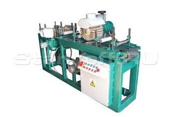

Профильно-шлифовальный станок SHP-4 — предназначен для шлифовки погонажных деталей деревообрабатывающего производства сложной профильной формы а также потоковой шлифовки заготовок мебельного производства.
Изготавливается в 2-х исполнениях:
  • Верхняя+нижняя+2 боковых;
  • 2 верхних головки+2 боковых.
Стандартный комплект поставки включает:
  • 4 шлифовальных головки: 2 верхних (h=200мм) со встречным вращением шпинделей и 2 боковых головки (h=100мм);
  • Роликовый автоматический транспортер с плавно изменяемой скоростью подачи;
  • Скорость подачи заготовки регулируется при помощи вариатора;
  • Регулировка скорости вращения головок – опция.
Технические характеристики Профильно-шлифовального станка SHP-4
Количество электродвигателей, шт 4
Мощность электродвигателя, кВт 0,55
Частота вращения электродвигателя, об/мин 950
Напряжение, В 380
Количество валов, шт 4
Длина вала шпинделя, мм 200/100
Количество валов шпинделя, шт 4
Наружный диаметр инструмента, мм от 230 до 250
Наибольшая ширина заготовки, мм 200
Количество щеток, шт 4
Угол поворота боковых головок, ∠ от 0 до 45
Вес нетто, кг 650
Габаритные размеры, мм 1500х600х1250
