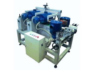

Профильно-шлифовальный станок СМАРТ-300

Брашировальный станок применяется для искусственного старения плоских, профильных и рельефных погонажных изделий из дерева.
Возможна обработка как лицевых, так и боковых поверхностей изделий.
Станок работает со скоростью подачи 3-15 м/мин, с плавной регулировкой скорости частотным преобразователем.

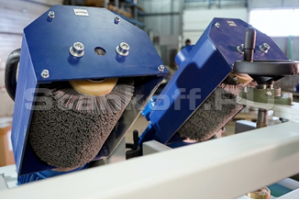

Станок может работать с различными типами инструмента: металлические щетки, нейлоновые шлифовальные барабаны, абразивный шлифовальный инструмент, щетки из тканевых полировальных дисков.
Двигатели брашировальных голов увеличенной мощности (в сравнении со станком, предназначенным только для шлифования или сбития ворса) позволяют станку обрабатывать изделия из мягких и твердых пород древесины.

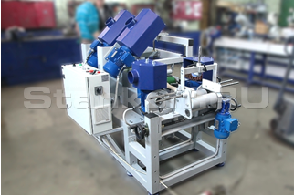

Станок представляет собой модульную конструкцию, что позволяет подобрать станок под конкретные задачи с необходимым количеством как верхних брашировальных голов, так и необходимым количеством боковых шлифовальных узлов.
Схема вращения узлов шлифования
Особенности станка

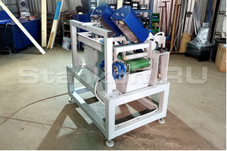

Цельносварная станина:
- Массивная цельносварная станина. На станине крепятся регулируемые по высоте и углу наклона шлифовальные суппорты с электродвигателями.

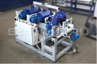

Единый привод подачи заготовки:
- Осуществляется ленточным конвейером, который приводится в движение одним приводом. Частотная регулировка скорости подачи шлифуемых заготовок производится с интегрированного в электрический шкаф пульта управления;
- Входной канал формируют переставляемые ограничители.
1-но или 3-х стороннее шлифование:
- Сверху заготовки шлифование производится шлифовальными барабанами, имеющими возможность изменять угол шлифования -15/+15* (45*-сервисное положение для замены инструмента);
- Вторая пара шлифовальных барабанов имеет возможность наклоняться и производить шлифовку боковых кромок изделия.
Плавная регулировка скорости подачи:
- Шлифование изделий может производиться со скоростью 3-15 м/мин;
- В станке реализована плавная регулировка скорости подачи.
Оперативная регулировка высоты и угла наклона шлифовальных барабанов:
- Положение (высота) шлифовальных барабанов легко регулируется ходовыми винтами на шлифовальных суппортах;
- Угол наклона боковых шлифовальных агрегатов -15/+45 градусов (боковые), 15/+15* (45*- сервисное положение), горизонтальные.
Плавная регулировка оборотов шлифовальных кругов:

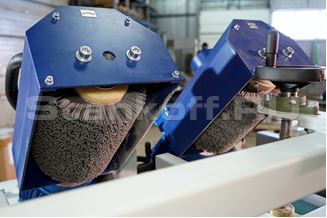

- Число оборотов браш шпинделей плавно регулируется инвертором до 2145 об/мин.
Универсальный шлифовальный инструмент:
- В станок могут устанавливаться модульные лепестковые шлифовальные барабаны любой зернистости, брашировальные металлические щетки, нейлоновые шлифовальные барабаны, щетки из тканевых полировальных дисков.
- Замена шлифовального барабана происходит очень оперативно.

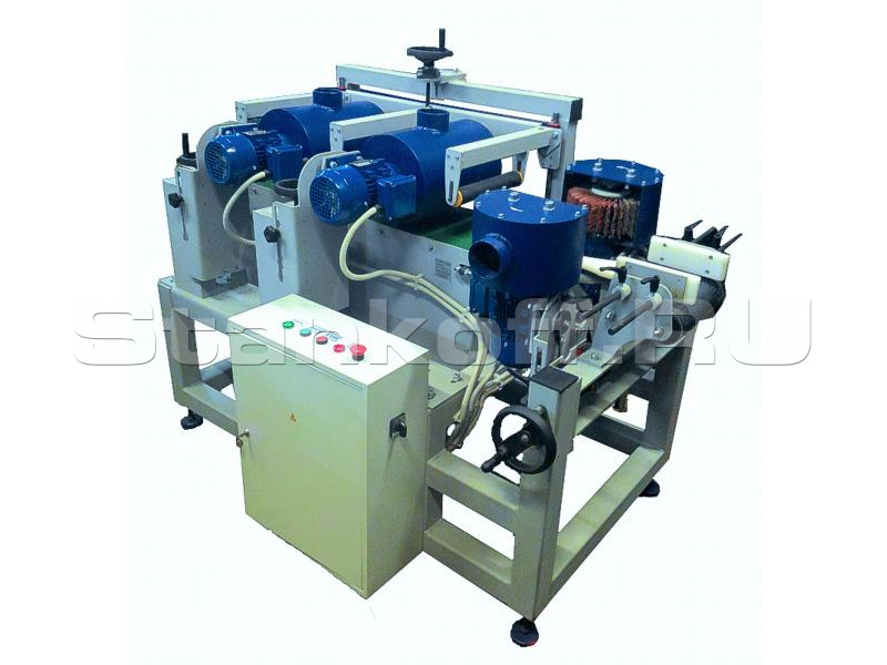

| Ширина обрабатываемых деталей, не более, мм | 300 |
| Число оборотов шпинделей верхних/ боковых (изменяется с помощью инвертора), об/мин | 430…2145 / 300…1400 |
| Длина обрабатываемых деталей, наименьшая, мм | 500 |
| Скорость подачи (изменяется с помощью инвертора), м/мин | 3-15 |
| Толщина обрабатываемых деталей, не более, мм | 100 |
| Диаметр патрубков верхних / боковых шлифовальных агрегатов, мм | 120 / 100 |
| Диаметр шлифовального / брашировального инструмента, мм | 250/215 |
| Мощность двигателей верхних браш агрегатов, кВт | 3.0 |
| Мощность двигателей боковых шлифовальных агрегатов, кВт | 0.75 |
| Посадочный диаметр валов барабанов, мм | 40 |
| Мощность двигателя подачи, кВт | 0.55 |
| Напряжение питания, В | 380 |
