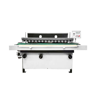

Профильно-шлифовальный станок проходного типа DWS-180 решает ключевую проблему нестабильного качества при ручной и раздельной обработке — позволяет шлифовать изделия сразу с четырёх сторон за один проход. Это исключает разницу в качестве, снижает количество брака и избавляет от необходимости многократной переналадки и переворота заготовки.
Станок закрывает задачи, с которыми сталкивается любой мебельный или погонажный цех: неровности поверхности, сложные профили, «завалы» кромок и высокая зависимость от квалификации оператора. Он одинаково эффективно работает с массивом, шпоном, МДФ, ДВП, ДСП и пластиком, обеспечивая стабильный результат независимо от материала.
Возможность использования как ленточных, так и щеточно-шлифовальных узлов позволяет адаптировать процесс под конкретную задачу — от грубой калибровки до деликатной финишной обработки перед покраской. Это сокращает количество операций, ускоряет производство и снижает себестоимость готового изделия.
Преимущества
- Скорость подачи регулируется в диапазоне от 7 до 13 м/мин, что позволяет подобрать оптимальный режим обработки.
- Каждый шлифовальный барабан оснащён независимым приводом для стабильной и равномерной работы.
- Управление включением/выключением двигателей и регулировкой скорости подачи вынесено на переднюю панель, обеспечивая удобство эксплуатации.
- Возможность регулировки шлифовальных барабанов по двум осям позволяет точно настраивать станок под изделия различного профиля и сечения.
- Осцилляция шлифовальных барабанов обеспечивает равномерный износ абразива и повышает качество обработки поверхности.
- Конструкция станка обеспечивает быструю и удобную замену шлифовальных элементов.
- Подающие ролики с пневматическим прижимом имеют регулируемое усилие, что обеспечивает плавную и стабильную подачу заготовок различного размера.
