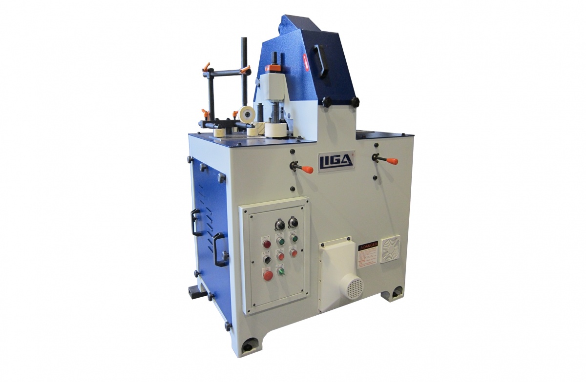

Станок предназначен для снятия фаски и шлифования прямых заготовок (из массива древесины) прямоугольного и круглого сечения. Применяется на участках шлифования деталей стульев, столов, детских кроваток.
- Шлифование осуществляется с помощью двух шлифовальных лент;
- Изменение частоты вращения шлифовальных лент - инвертер;
- Изменение скорости подачи заготовок – инвертер;
- Шлифование заготовок осуществляется с четырех сторон;
- Принимающие приводные ролики;
- Возможность обработки криволинейных деталей.
Конструктивные преимущества
Специальные ролики Специальные ролики для центрирования заготовок во время подачи. |
Две шлифовальные ленты Две шлифовальные ленты вращаются вокруг заготовок, гарантируя высокое качество шлифования поверхностей. |
Приводные ролики Приводные ролики обеспечивают движение заготовки на выходе из зоны шлифования. |
Пульт управления Пульт управления интуитивно понятен и не требует дополнительной квалификации сотрудника. |
Инверторы Скорость подачи заготовок и частота вращения шлифовальных лент изменяется с помощью инверторов компании DELTA. |
Электрические компоненты Электрокомпоненты станка выполнены по стандартам СЕ. |
Узел подготовки воздуха Узел подготовки воздуха состоит из влагоотделителя и масленки для смазки пневмосистемы станка. |
Комплект ЗИП Комплект ЗИП для ввода в эксплуатацию и работы станка. |
