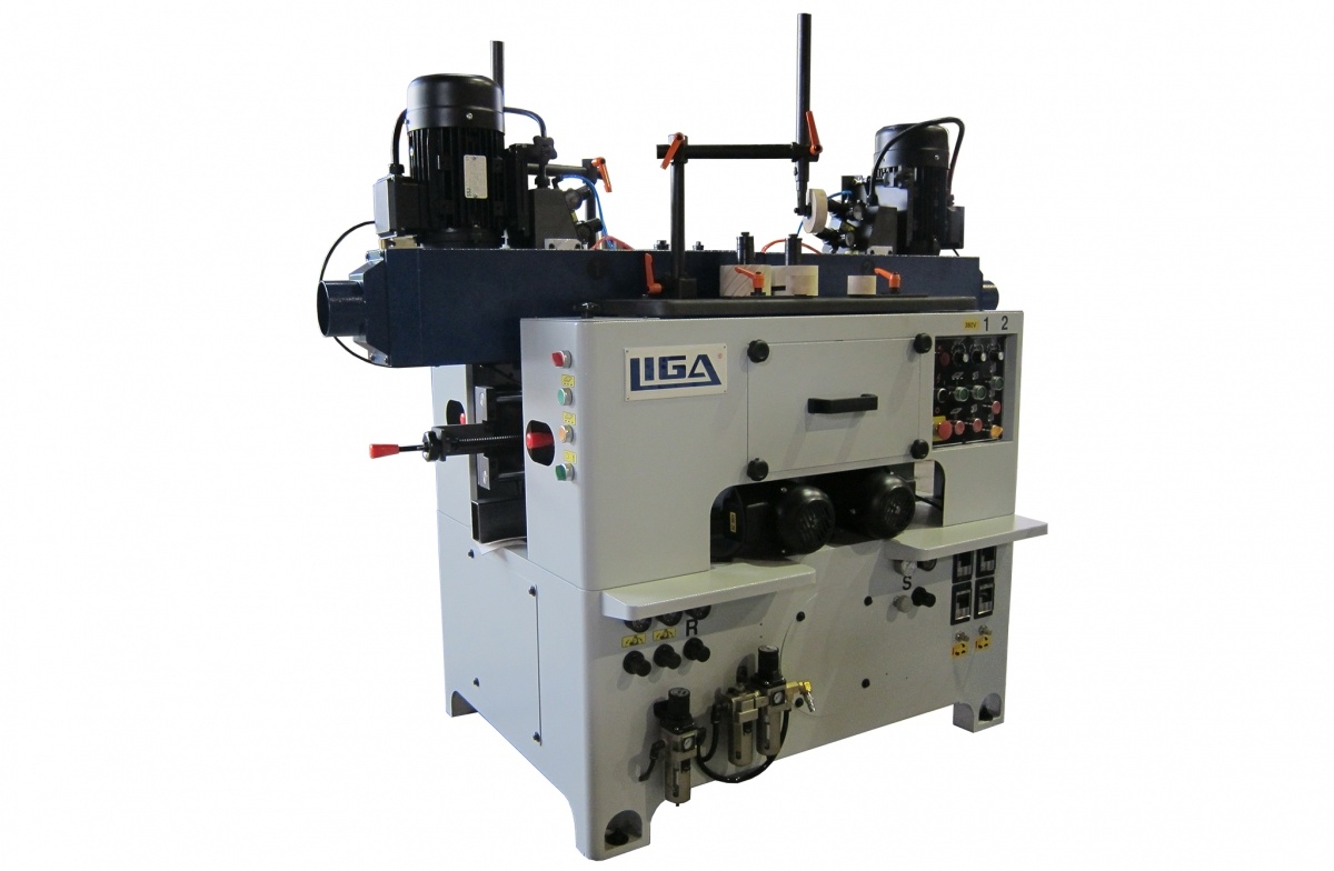

Шлифовальный станок проходного типа GB-625-R3-80S
Назначение
Станок предназначен для шлифования прямолинейных и криволинейных заготовок (из массива древесины) с двух сторон одновременно с использованием пневматических утюжков, что гарантирует высочайшее качество получаемой поверхности. Применяется на участках шлифования деталей стульев, столов, детских кроваток и т.д.
Конструктивные особенности
Подающие и центрирующие ролики обеспечивают равномерную подачу заготовок в зону шлифования.
Два шлифовальных узла оснащенных пневматическими утюжками гарантируют высокое качество шлифования поверхностей.
Обработка деталей осуществляется одновременно с двух сторон.
Усилия на утюжках задаются с помощью редукционных клапанов, а контролируются визуально на манометрах.
Проводные принимающие ролики обеспечивают плавное движение заготовки на выходе из зоны обработки.
Пульт управления интуитивно понятен и не требует дополнительной квалификации сотрудника.
Скорость подачи заготовок и частота вращения шлифовальных лент изменяется с помощью инверторов компании DELTA.
Электрокомпоненты станка выполнены по стандартам СЕ.
Узел подготовки воздуха состоит из двух влагоотделителей с манометрами и масленки для смазки пневмосистемы станка.
Централизованная система смазки всех узлов и агрегатов, требующих обслуживание.
Комплект ЗИП для ввода в эксплуатацию и обслуживания станка.
