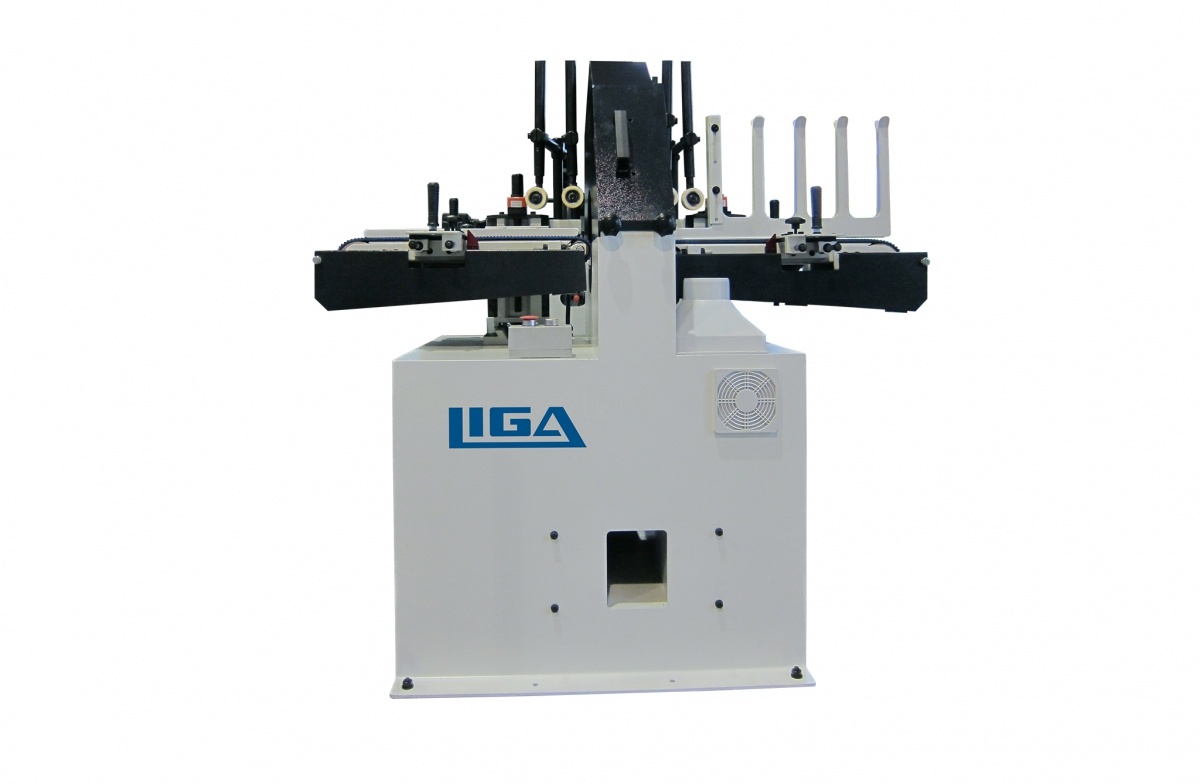

Станок предназначен для снятия фаски и шлифования прямых заготовок (из массива древесины) прямоугольного и круглого сечения. Применяется на участках шлифования деталей стульев, столов, детских кроваток.
- Шлифование осуществляется с помощью двух шлифовальных лент;
- Изменение частоты вращения шлифовальных лент - инвертер;
- Изменение скорости подачи заготовок – инвертер;
- Шлифование заготовок осуществляется с четырех сторон;
- Магазин подачи заготовок;
- Работа в автоматическом режиме.
Конструктивные преимущества
Магазин подачи заготовок Магазин подачи заготовок осуществляет последовательную подачу деталей в зону обработки. |
Две шлифовальные ленты Две шлифовальные ленты вращаются вокруг заготовок, гарантируя высокое качество шлифования поверхностей. |
Принимающий ленточный транспортер Принимающий ленточный транспортер осуществляет приемку деталей после обработки. |
Пульт управления Пульт управления интуитивно понятен и не требует дополнительной квалификации сотрудника. |
Инверторы Скорость подачи заготовок и частота вращения шлифовальных лент изменяется с помощью инверторов компании DELTA. |
Электрические компоненты Электрокомпоненты станка выполнены по стандартам СЕ. |
Комплект ЗИП Комплект ЗИП для ввода в эксплуатацию и работы станка. |
