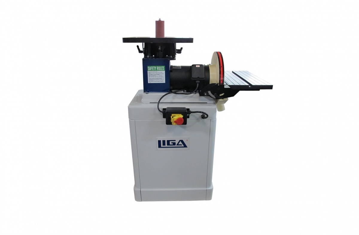

Назначение
Предназначен для шлифования прямолинейных и криволинейных деталей из массива древесины для последующей обработки.
Особенности
  • Шлифование прямолинейных и криволинейных деталей.
  • Наклон рабочих шлифовальных столов.
  • Шлифовальные валы различного диаметра.
Конструктивные преимущества
Два шлифовальных узла позволяют шлифовать прямолинейные и криволинейные заготовки.
Наклон рабочего стола у шлифовального вала обеспечивает шлифование деталей широкого спектра.
Наклон рабочего стола у шлифовального круга позволяет обрабатывать торцы заготовок распиленных под углом 0-45°.
Шлифовальные валы различного диаметра позволяют обрабатывать криволинейные детали с минимальными радиусами.
Шлифовальные узлы оборудованы патрубками для подключения аспирации, что исключает запыленность рабочей зоны во время работы.
Отдельный пульт, с функцией экстренной остановки.
Комплект ЗИП для ввода в эксплуатацию шлифовальных станков и их обслуживания.
Технические характеристики шлифовального станка OVS-12
Размер основного стола, мм
370х370
Размер дополнительного стола, мм
450х254
Диаметр шлифовального диска, мм
305
Мощность, кВт
0,75
Масса в упаковке, кг
72
Транспортные габариты, мм
860x770x530
