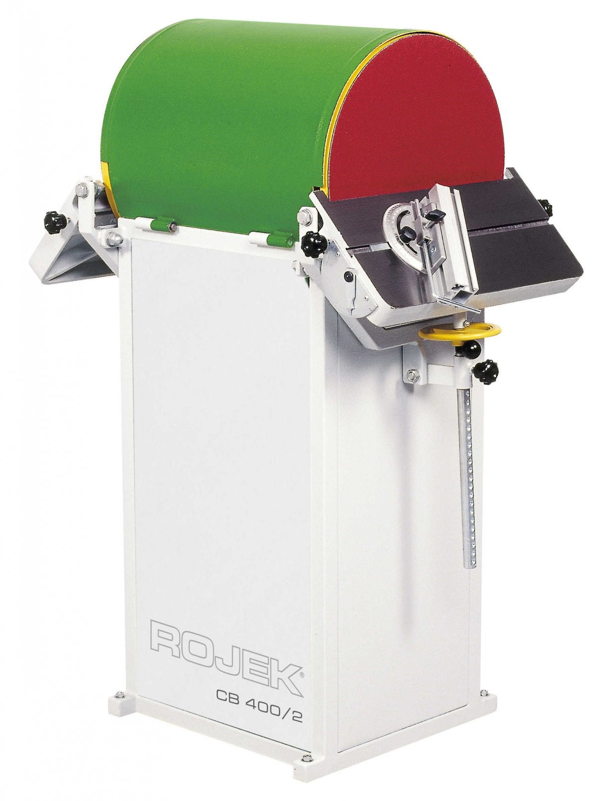

Дисковый шлифовальный станок CB400/2
Стол с угловой линейкой
Откидной стол
Наклон стола
