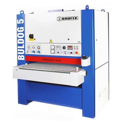

Калибровально-шлифовальный станок Buldog 5 предназначен для калибрования (выравнивания заготовки в размер по толщине) и шлифования (получения требуемой шероховатости поверхности) плоскостей заготовок. Для чего нужны эти станки шлифовальные? Шлифование массива древесины различных пород (мягкие породы: сосна, ель; твердые породы: дуб, бук, береза и т.д.), шлифование плитных материалов с различными свойствами (МДФ, ДВП, ХДФ, ОСП, ДСтП, ЦСП), шлифование облицовочных материалов (шпон различных пород древесины, слоистый пластик, пленки ПВХ, металл), шлифование окрашенных поверхностей (грунт, лак, краска, масло), шлифование пластиков, оргстекла, слюды, металла, цементных плит, пенопласта, минеральной ваты и т.д. Шлифовально-калибровальные станки применяются в следующих видах производств: корпусная мебель, стулья, столы, двери, окна, подоконники, стеновые панели, паркет и паркетная доска, доска пола, мебельный щит, разделочные доски, мебельные фасады, погонаж, облицовочные панели, потолочные панели, печатные платы, пластиковые подоконники, вентилируемые фасады, изделия из оргстекла и т.д.

  • BULDOG-5 – новая аббревиатура всем хорошо известной модели шлифовально-калибровального станка Buldog Brisk или просто Buldog. Именно этот станок является бестселлером чешской фирмы ХОУФЕК не только в России, но и вообще в мире!
  • Отработанная годами конструкция этого деревообрабатывающего (хотя шлифует он не только древесину, но и пластики, металл и т.д.) станка – лучшая гарантия качества.
  • Отдельный привод на каждый рабочий шлифовальный узел. Есть возможность независимого отключения одного из узлов.
  • Достаточно большие мощности электродвигателей (11 кВт – на каждую шлифовальную группу) позволяют шлифовать и при этом не задумываться о перегрузке. Заложенный коэффициент запаса впечатляет.
  • Тяжелая сварная станина из толстостенного металла. Обеспечивается стабильность конструкции и как следствие, точность обработки с выдержанными размерами. Идеальные условия для калибрования.
  • Настройка на рабочую высоту осуществляется столом. Стол перемещается по четырем прецизионным направляющим, что обеспечивает точность 0,1 мм.
  • Самая широкая линейка вариантов и сочетания шлифовальных узлов. Шлифовалка Buldog 5 имеет все самое необходимое, рабочие ширины самые распространенные, удовлетворяются почти все производственные требования по шлифованию.
  • Все возможные защиты и предохранители. Многие конкурирующие производители (в основном этим грешат итальянские фирмы) экономят на защитах и умалчивают этот факт. А для чешской фирмы ХОУФЕК нет разницы, для какой страны предназначен станок: тепловые реле, защита от перегрузок, все концевые выключатели, предохранители и надежные тормоза - все стоит в станке по умолчанию.

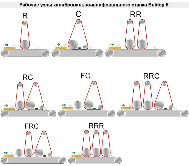

  • 3 типа рабочих агрегатов: калибровальный (R), шлифовальный (С) и фрезерно-строгальный (F). Контактный калибровальный вал тип R достаточного диаметра для большого съема материала за один проход. Комбинированный шлифовальный узел С – контактный обрезиненный вал с утюжком – комбинация для удаления волн от шлифовальной ленты. Строгально-фрезерный вал (F) – вал с твердосплавными пластинками, равномерно распределенными по спирали. Еще его называют вал типа «кукуруза». Он предназначен для строгания широких древесных заготовок со съемом до 5 мм. Фактически узел работает как рейсмусовый станок. У некоторых производителей калибровалок такие типы шлифовальных узлов могут называться RK, RT, T, K, KRT, KRR, HPL и т.д.

Доступные варианты узлов R C RR RC FC RRR RRC FRC
