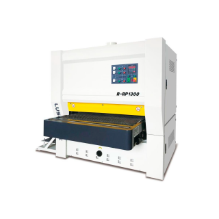

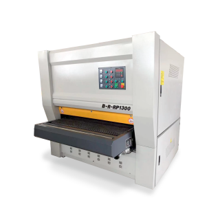

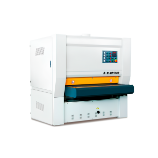

Широкоформатный калибровально-шлифовальный станок B-R-RP1600 предназначен для высокоточной обработки листовых и плитных заготовок. Станок оснащён прочным сварным корпусом и импортной конвейерной лентой, обеспечивающей долговечность и стабильность подачи.
Преимущества
- Корпус станка выполнен из сварного стального листа и обладает высокой жёсткостью и стабильностью после термообработки.
- Для конвейерной подачи используется импортная лента, обеспечивающая надёжность и долговечность работы.
- Имеет раздельную конструкцию с балочной рамой и седлом балки, что обеспечивает устойчивость и облегчает обслуживание.
Цилиндр натяжения ремня изготовлен из чугуна, обладает высокой жёсткостью и стабильностью натяжения.
