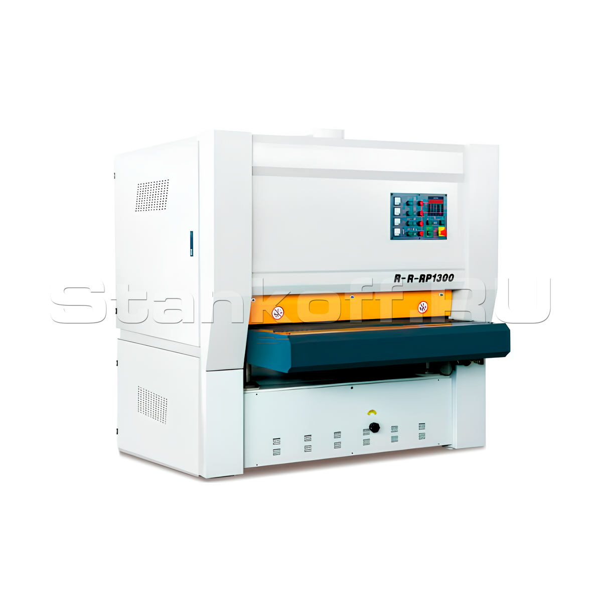

Широкоформатный калибровально-шлифовальный станок R-R-RP1300
Широкоформатный калибровально-шлифовальный станок R-R-RP1300 предназначен для высокоточной обработки листовых и плитных заготовок. Станок оснащён прочным сварным корпусом и импортной конвейерной лентой, обеспечивающей долговечность и стабильность подачи.
