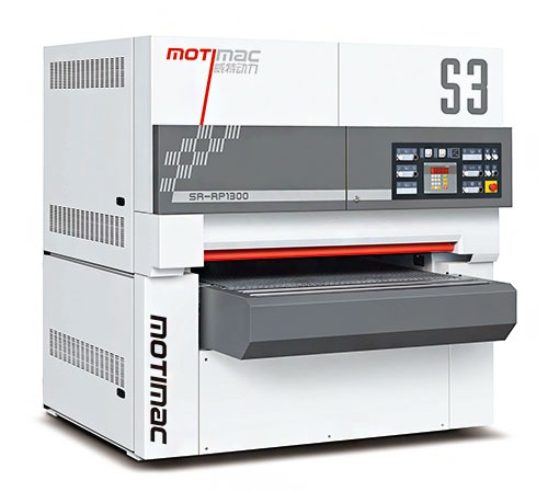

Калибровально-шлифовальный станок SR-RP1300

Базовая комплектация
  1. Обработка заготовки производится в два этапа, двумя шлифовальными узлами.
  2. Автоматический обдув шлифовальной ленты на втором узле.
  3. Автоматическое центрирование подающей ленты.
  4. Позиционирование рабочего стола.
  5. Фотоэлементы для контроля осцилляции абразивной ленты.

Технические характеристики калибровально-шлифовального станка SR-RP1300
Рабочая ширина обработки, мм 1300
Толщина обрабатываемой заготовки (мин./ макс.), мм 2 / 110
Скорость подачи,  м/мин 6-30
Минимальная длина  заготовки, мм 535
Размеры абразивной ленты, мм 1330 х 2200
Диаметр шлифовального ролика /жесткость (1-й шлифовальный узел), мм/Шор 240 / Сталь
Диаметр шлифовального ролика /жесткость, (2-й шлифовальный узел), мм /Шор 210 / 65
Мощность электродвигателя  1-го шлифовального узла, кВт 30
Мощность электродвигателя 2-го шлифовального узла, кВт 22
Мощность электродвигателя подачи, кВт 4
Мощность электродвигателя щётки очистки, кВт 0,37
Мощность электродвигателя подъема, кВт 0,37
Общая мощность, кВт 56,74
Рабочее давление воздуха в пневмосистеме, бар 6-8
Расход воздуха в пневмосистеме, м³/час 12
Производительность системы аспирации, м³/час 9000
Габариты, мм 1960х2205х2110
Масса, кг 3700
