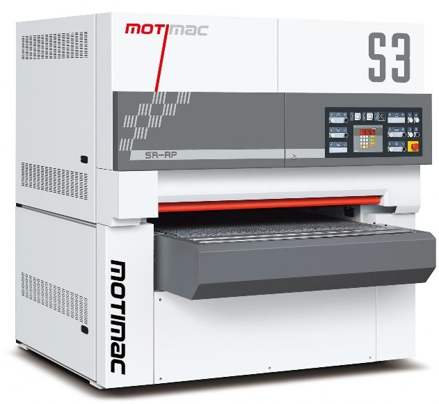

Калибровально-шлифовальный станок SR-RP1700
Предназначены для калибрования и чистового шлифования поверхности различных плитных материалов (ДСП, МДФ, фанеры), мебельного щита, а также окон и дверных полотен для устранения дефектов сборки.
Станки данной серии отличаются производительностью и надежностью.
Область применения
Технологические возможности шлифовальных станков позволяют использовать их на крупных и средних предприятиях, а также в цехах по производству столярно-строительных изделий, оконных блоков, дверей из массива древесины, клееных мебельных щитов, погонажных изделий, производству элементов мебели, паркета и других деревообрабатывающих производствах.
Схема обработки SR-RP
R- ролик
Р- утюжок
Шлифовальные головки
В базовой комплектации
  1. Обработка заготовки производится в два этапа, двумя шлифовальными узлами.
  2. Автоматический обдув шлифовальной ленты  на двух узлах
  3. Автоматическое центрирование подающей ленты.
  4. Индикация толщины заготовки на цифровом дисплее.
  5. Фотоэлементы, контролирующие осцилляцию абразивной ленты относительно центра.
Конструктивные особенности
Позиционированиерабочего стола
Осуществляется с помощью шарико винтовых пар повышенноя точности под управлением микроконтроллера и цифровой индикацией на дисплее высоты подъема рабочего стола, что обеспечивает высочайшую точность обработки детали.
Регулировканатяженияленты
Осуществляется с помощью пневмоцилиндра с управлением от рукоятки. Регулировка натяжения шлифовальной ленты на каждом шлифовальном агрегате с контролем по манометрам и индикацией величины натяжения на дисплее обеспечивает надежное крепление ленты и исключает ее излишнее натяжение.
В случае превышения допустимого значения натяжения ленты происходит автоматическая остановка станка.
Обдув шлифовальных лент (опция)
Устройство автоматического обдува шлифовальных лент освобождает зерно инструмента от спрессованной мелкой пыли непосредственно во время работы, что обеспечивает чистоту обработки и увеличивает срок службы лент.
Прижимные защитные ролики
Предназначены для прижима заготовки к конвейерной ленте стола. Обеспечивают более точное позиционирование заготовки и препятствуют ее вылету из рабочей зоны, что гарантирует дополнительную безопасность работы оператора.
Эффективнаясистема безопасности
Система безопасности соответствует нормам СЕ. В случае обрыва шлифовальной ленты, станок автоматически останавливается для обеспечения безопасности работы оператора.
