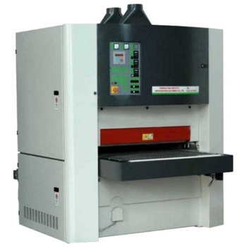

Калибровально-шлифовальный станок SR-RP 1000B
Предназначены для калибрования и чистового шлифования поверхности различных плитных материалов (ДСП, МДФ), мебельного щита, а также шпонированных заготовок.
Шлифовальные станки оснащены двумя шлифовальными узлами: R (ролик) для калибрования, и RP (комбинированный – ролик + утюжок) для чистового шлифования поверхности. Станки отличаются производительностью и надежностью.
