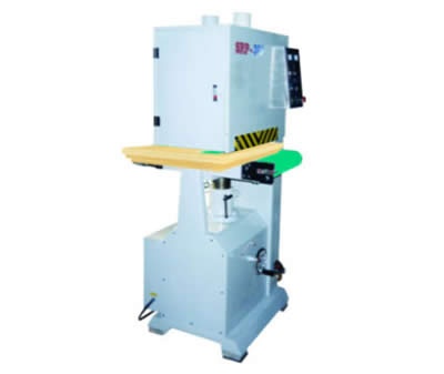

Калибровально-шлифовальный станок SR-P 380
Предназначен для калибрования и чистового шлифования заготовок из массивной древесины, плит ДСтП, МДФ, погонажных изделий, дверных филенок, створок и коробок оконных блоков.
На станке одним комбинированным шлифовальным агрегатом типа RP осуществляются операции:
  • выравнивание поверхности с частичным калиброванием (съем до 0,2 мм за один проход) шлифовальным вальцом;
  • чистовое шлифование контактным утюжком.

Конструктивные особенности
Оригинальная опора рабочего стола
Круглая массивная опора в направляющей обеспечивает надежное крепление стола и исключает вибрации. Обеспечивается высокое качество обработанной поверхности.
Механизм перемещения рабочего стола
Перемещение рабочего стола и установка необходимой толщины обрабатываемых заготовок осуществляется с помощью винтовой пары и маховика, что обеспечивает простоту настройки и эксплуатации станка.
Консольное расположение шлифовального агрегата
При малых габаритах станка позволяет обрабатывать заготовки рамных конструкций достаточно больших размеров (оконные створки и коробки, балконные двери и коробки дверных блоков). Идеально подходит для применения на малых предприятиях
Контактный обрезиненный валец
Динамически сбалансированный, со спиралевидными канавками для отвода шлифовальной пыли, валец обеспечивает высокую точность выравнивания поверхности и калибровки.
Устройство автоматической осциляции шлифовальной ленты
Предотвращает сползание шлифовальной ленты с вальцов во время работы и позволяет надежно удерживать ее в рабочем положении. Обеспечивается периодической работой пневмоцилиндров воздействующих на натяжной ролик по команде от фотоэлектрических датчиков.
