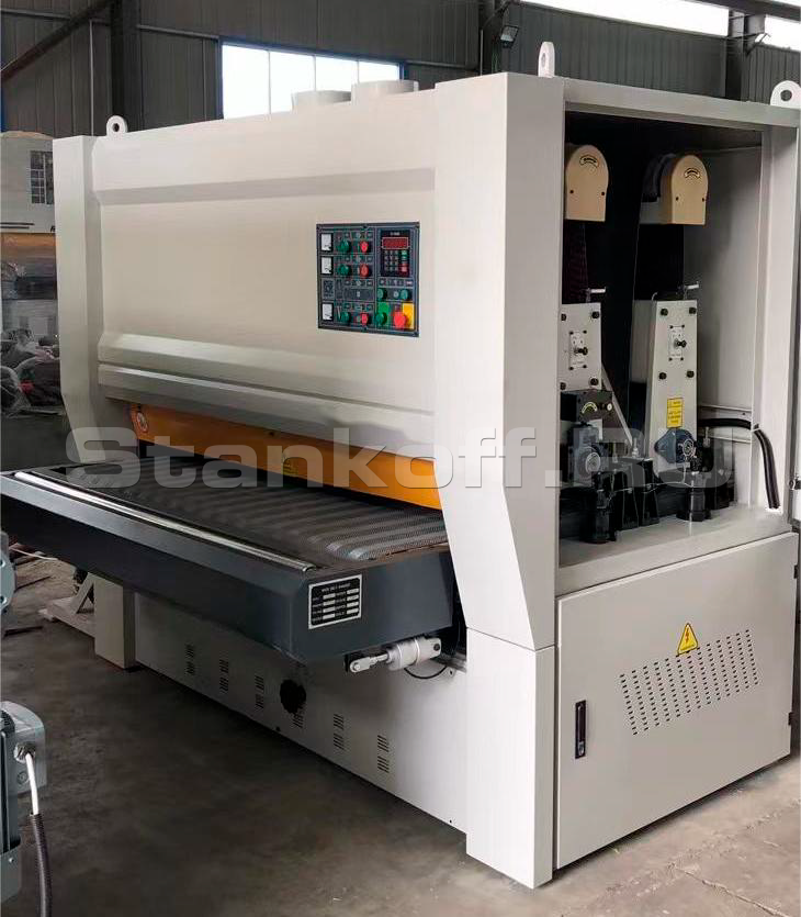

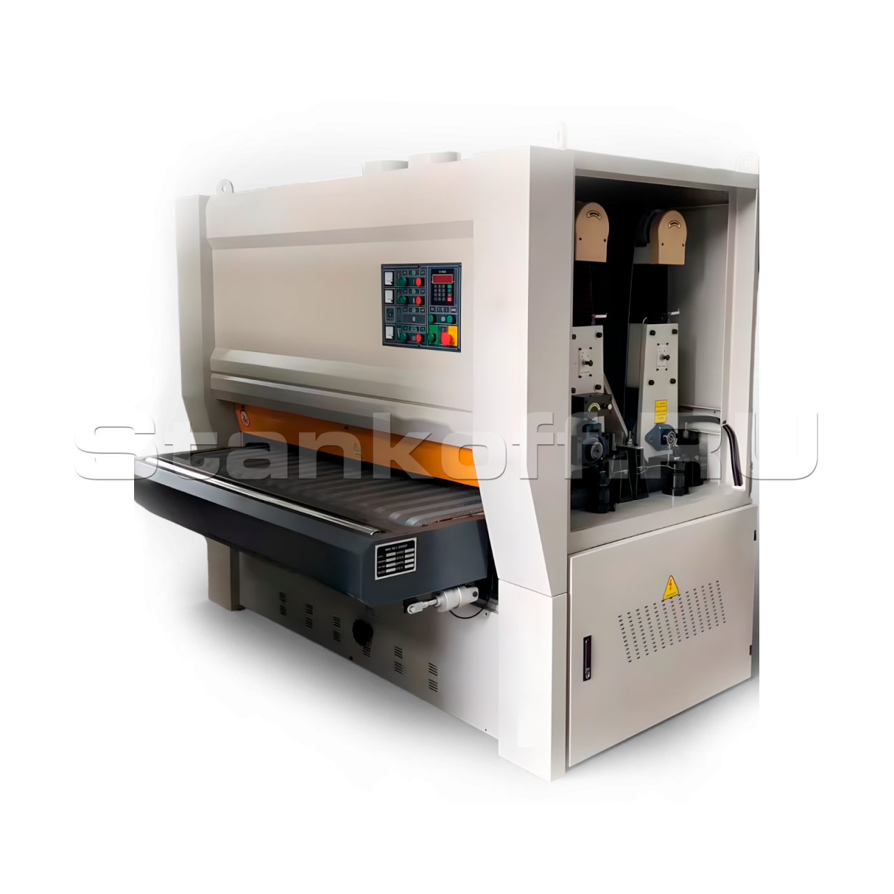

Калибровально-шлифовальный станок R-R1600
Широкоформатный калибровально-шлифовальный станок R-R1600 предназначен для высокоточной обработки листовых и плитных заготовок. Станок оснащён прочным сварным корпусом и импортной конвейерной лентой, обеспечивающей долговечность и стабильность подачи.
Технологические возможности станка позволяют использовать его на крупных и средних предприятиях, а также в цехах по производству столярно-строительных изделий, оконных блоков, дверей из массива древесины, погонажных изделий и клееных мебельных щитов, на предприятиях по выпуску элементов мебели, паркета и других деревообрабатывающих производствах.
