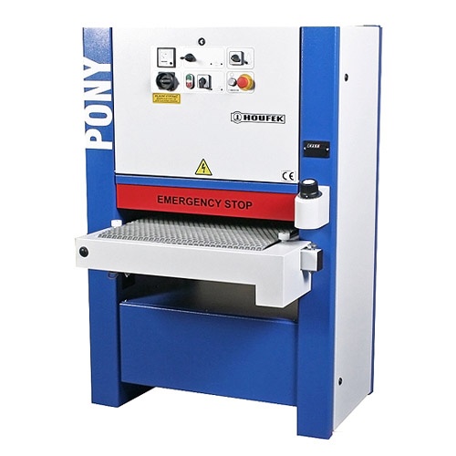

Калибровально-шлифовальный станок Pony предназначен для калибрования (выравнивания заготовки в размер по толщине) и шлифования (получения требуемой шероховатости поверхности) плоскостей заготовок. Для чего нужен этот шлифовальный станок? Шлифование массива древесины различных мягких и твердых пород древесины, шлифование плитных материалов с различными свойствами (МДФ, ДВП, ХДФ, ОСП, ДСтП, ЦСП), шлифование облицовочных материалов (шпон различных пород древесины, слоистый пластик, пленки ПВХ, металл), шлифование пластиков, оргстекла, металла, цементных плит, и т.д. Шлифовальные станки применяются в следующих видах производств: корпусная мебель, стулья, столы, двери, окна, подоконники, стеновые панели, мебельный щит, мебельные фасады, погонаж, облицовочные панели, потолочные панели, печатные платы, пластиковые подоконники, вентилируемые фасады, изделия из оргстекла и т.д.
Преимущества:
  • PONY - самый доступный по цене калибровально-шлифовальный станок. Недорогой деревообрабатывающий станок для широкого спектра задач по шлифованию и калиброванию
  • Достаточно сбалансированные мощности электродвигателей позволяют шлифовать и при этом не тратить излишней энергии.
  • Жесткая сварная станина из достаточно толстого металла. Обеспечивается стабильность конструкции и как следствие, точность обработки с выдержанными размерами
  • Настройка на рабочую высоту осуществляется столом. Стол перемещается по четырем прецизионным направляющим, что обеспечивает точность в пределах 0,5…0,1 мм.
  • Простые шлифовальные группы (доступны либо узел R, либо узел C) и небольшие ширины (станки на 400 мм, либо на 630 мм) – лучшее решение для небольших универсальных производств.

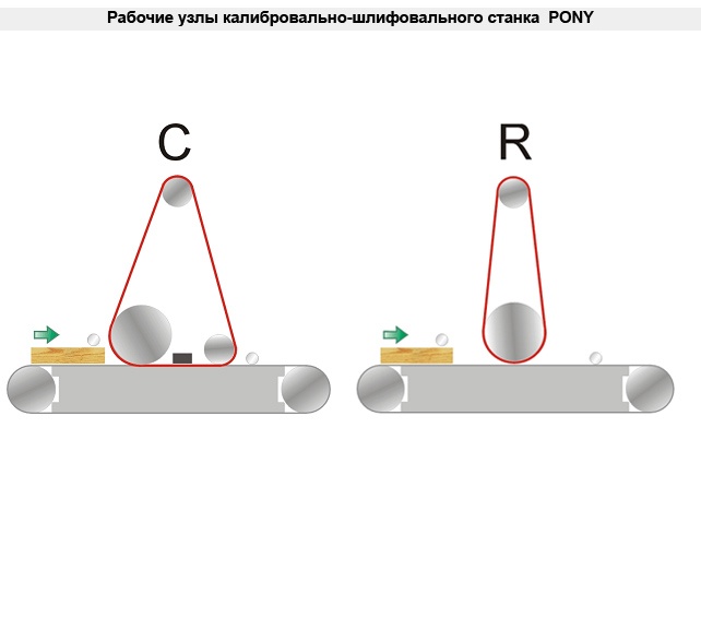

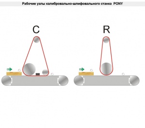

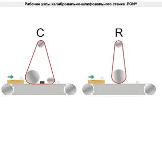

  • 2 типа рабочих агрегатов: калибровальный и шлифовальный. Контактный калибровальный вал тип R среднего диаметра для большого съема материала за один проход. Комбинированный шлифовальный узел – контактный обрезиненный вал с утюжком – комбинация для удаления волн от шлифовальной ленты. У некоторых производителей калибровалок такие типы шлифовальных узлов могут называться RK, RT, T, K, KRT и т.д.
