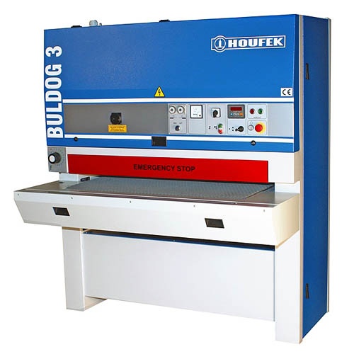

Назначение
Калибровально-шлифовальный станок Buldog 3 предназначен для калибрования (выравнивания заготовки в размер по толщине) и шлифования (получения требуемой шероховатости поверхности) плоскостей заготовок. Для чего нужны эти шлифовальные станки? Шлифование массива древесины различных пород (мягкие: сосна, ель, твердые: дуб, бук, береза и т.д.), шлифование плитных материалов с различными свойствами (МДФ, ДВП, ХДФ, ОСП, ДСтП, ЦСП), шлифование облицовочных материалов (шпон различных пород древесины, слоистый пластик, пленки ПВХ, металл), шлифование окрашенных поверхностей (грунт, лак, краска), шлифование пластиков, оргстекла, слюды, металла, цементных плит, пенопласта, минеральной ваты и т.д. Шлифовально-калибровальные станки применяются в следующих видах производств: корпусная мебель, стулья, столы, двери, окна, подоконники, стеновые панели, мебельный щит, разделочные доски, мебельные фасады, погонаж, облицовочные панели, потолочные панели, печатные платы, пластиковые подоконники, вентилируемые фасады, изделия из оргстекла и т.д.

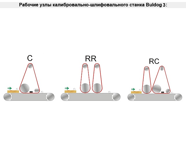

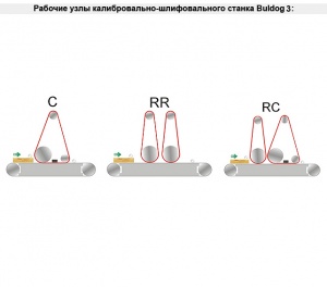

  • 2 типа рабочих агрегатов: калибровальный и шлифовальный. Контактный калибровальный вал тип R достаточного диаметра для большого съема материала за один проход. Комбинированный шлифовальный узел – контактный обрезиненный вал с утюжком – комбинация для удаления волн от шлифовальной ленты. У некоторых производителей калибровалок такой тип шлифовального узла может называться RK, RT, T, K, KRT и т.д.

Шлифовальный станок BULDOG 3, вид спереди.  Шлифовальный станок BULDOG 3, панель управления.  Шлифовальный станок BULDOG 3, удлинение стола заднее  Шлифовальный станок BULDOG 3, утюжок общий.  Шлифовальный станок BULDOG 3, натяжение ленты  Калибровально-шлифовальный станок Buldog 3,  удлинение стола переднее.  Шлифовальный станок BULDOG 3,  штангельциркуль.  Шлифовальный станок BULDOG 3, утюжок.

Доступные варианты узлов C RR RC
