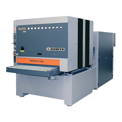

Калибровально-шлифовальный станок BULDOG DUPLEX 1100
Назначение
Калибровально-шлифовальный двухсторонний станок Buldog DUPLEX (ДУПЛЕКС) предназначен для калибрования (выравнивания заготовки в размер по толщине) и шлифования (получения требуемой шероховатости поверхности) плоскостей заготовок одновременно с двух сторон. Для чего нужен этот шлифовальный станок? Шлифование массива древесины различных пород (мягкие и твердые породы), шлифование плитных материалов с различными свойствами (МДФ, ДВП, ХДФ, ОСП, ДСтП, ЦСП), шлифование пластиков, оргстекла, слюды, металла, цементных плит, пенопласта, минеральной ваты и т.д. Подобные шлифовально-калибровальные станки применяются в следующих видах производств: корпусная мебель, столы, двери, окна, подоконники, стеновые панели, паркет и паркетная доска, доска пола, мебельный щит, облицовочные панели, потолочные панели, печатные платы, пластиковые подоконники, вентилируемые фасады, изделия из оргстекла и т.д.

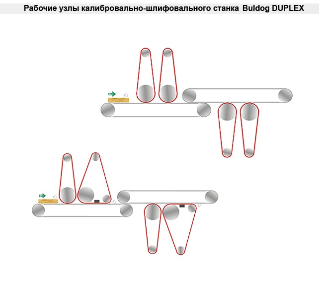

  • Два типа сочетаний узлов RR-RR и RC-RC перекрывают большинство задач по калибровке и шлифовке поверхностей. Станок может работать почти по всем деталям, за исключением коротких заготовок и тонкого межслойного шлифования.

  • 2 типа рабочих агрегатов: калибровальный (R) и шлифовальный (С). Контактный калибровальный вал тип R достаточного диаметра для большого съема материала за один проход. Комбинированный шлифовальный узел С – контактный обрезиненный вал с утюжком – комбинация для удаления волн от шлифовальной ленты. У некоторых производителей калибровалок такие типы шлифовальных узлов могут называться RK, RT, T, K, KRT, KRR, и т.д.
