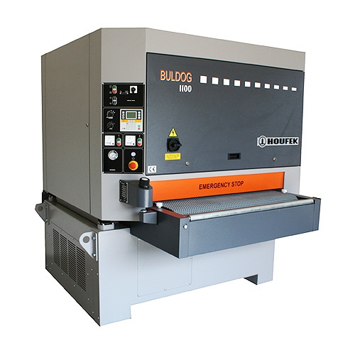

Калибровально-шлифовальный станок BULDOG 7
Назначение
Калибровально-шлифовальный станок BULDOG 7 предназначен для калибрования (выравнивания заготовки в размер по толщине) и шлифования (получения требуемой шероховатости поверхности) плоскостей заготовок. Для чего нужен этот шлифовальный станок? Шлифование массива древесины различных пород (мягкие и твердые породы), шлифование плитных материалов с различными свойствами (МДФ, ДВП, ХДФ, ОСП, ДСтП, ЦСП), шлифование облицовочных материалов (шпон различных пород древесины, слоистый пластик, пленки ПВХ, металл), шлифование окрашенных поверхностей (грунт, лак, краска, масло), шлифование пластиков, оргстекла, слюды, металла, цементных плит, пенопласта, минеральной ваты и т.д. Шлифовально-калибровальные станки применяются в следующих видах производств: корпусная мебель, стулья, столы, двери, окна, подоконники, стеновые панели, паркет и паркетная доска, доска пола, мебельный щит, разделочные доски, мебельные фасады, погонаж, облицовочные панели, потолочные панели, печатные платы, пластиковые подоконники, вентилируемые фасады, изделия из оргстекла и т.д.

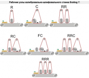

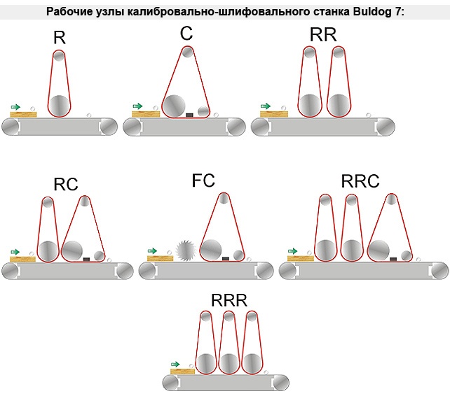

  • Весьма широкая линейка вариантов и сочетания шлифовальных узлов. Шлифовалка Buldog 7 имеет все самое необходимое, рабочие ширины самые распространенные в условиях крупных и средних производств, удовлетворяются почти все технологические требования по шлифованию.

Доступные варианты узлов R C RR RC FC RRR RRC
