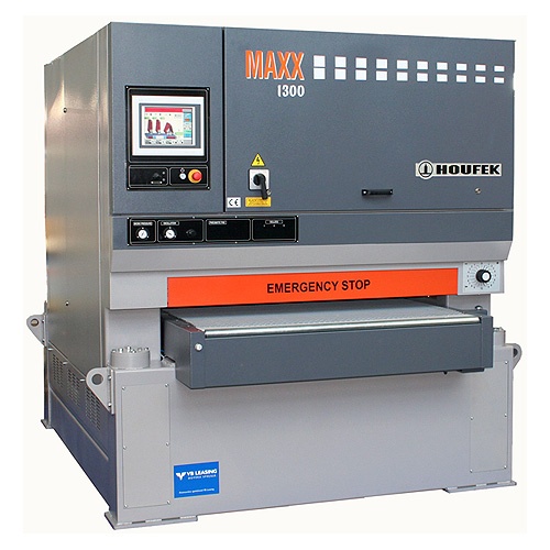

  • BULDOG-MAXX является тяжелым индустриальным калибровально-шлифовальным станком. Предназначен он исключительно для серьезных крупных производств, рассчитан на трехсменную промышленную эксплуатацию. Способен выдерживать серьезные нагрузки и выдавать очень высокое качество.
  • Промышленный тип деревообрабатывающего станка подразумевает возможность установки машины в технологический поток по шлифованию или отделке. BULDOG-MAXX имеет неподвижный по высоте конвейер подачи и идеально подходит для линий.
  • Отдельный привод на каждый рабочий шлифовальный узел. Есть возможность независимого отключения одного из узлов.
  • Достаточно серьезные мощности электродвигателей (от 15 кВт – на каждую шлифовальную группу) позволяют шлифовать и при этом не задумываться о перегрузке. Заложенный коэффициент запаса впечатляет.
  • Тяжелая сварная станина из толстостенного металла. Обеспечивается стабильность конструкции и как следствие, точность обработки с выдержанными размерами. Далеко не каждый производитель шлифовальных станков может похвастаться большой массой, а ХОУФЕК – может.
  • Настройка на рабочую высоту осуществляется шлифовальными агрегатами. Блок со шлифовальными узлами перемещается по четырем прецизионным направляющим, что обеспечивает точность 0,1 мм.
  • Максимально широкая линейка вариантов и сочетания шлифовальных узлов. Шлифовалка BULDOG-MAXX имеет все необходимые сочетания шлифовальных агрегатов, за исключением поперечной шлифовальной группы.
  • Автоматическое центрирование подающего конвейера – сервисная функция. Оператору не нужно обращать внимание ушла лента конвейера влево или вправо: все отслеживает сенсор. Конвейер сам центрируется и вероятность повреждения его сводится к нулевой.
  • Все возможные защиты и предохранители. Многие конкурирующие производители (в основном этим грешат итальянские фирмы) экономят на защитах и умалчивают этот факт. А для чешской фирмы ХОУФЕК нет разницы, для какой страны предназначен станок: тепловые реле, защита от перегрузок, все концевые выключатели, предохранители и надежные тормоза - все стоит в станке по умолчанию.

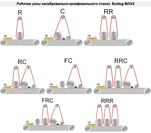

  • 3 типа рабочих агрегатов: калибровальный (R), шлифовальный (С) и фрезерно-строгальный (F). Контактный калибровальный вал тип R достаточного диаметра для большого съема материала за один проход. Комбинированный шлифовальный узел С – контактный обрезиненный вал с утюжком – комбинация для удаления волн от шлифовальной ленты. Строгально-фрезерный вал (F) – вал с твердосплавными пластинками, равномерно распределенными по спирали. Еще его называют вал типа «кукуруза». Он предназначен для строгания широких древесных заготовок со съемом до 7 мм. Фактически узел работает как рейсмусовый станок. У некоторых производителей калибровалок такие типы шлифовальных узлов могут называться RK, RT, T, K, KRT, KRR, HPL и т.д.

Доступные варианты узлов R C RR RC FC RRR RRC FRC RRRR
