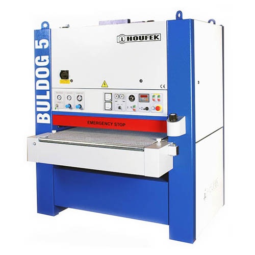

Калибровально-шлифовальный станок по дереву BULDOG 5-1010
Назначение
Калибровально-шлифовальный станок Buldog 5 предназначен для калибрования (выравнивания заготовки в размер по толщине) и шлифования (получения требуемой шероховатости поверхности) плоскостей заготовок. Для чего нужны эти станки шлифовальные? Шлифование массива древесины различных пород (мягкие породы: сосна, ель; твердые породы: дуб, бук, береза и т.д.), шлифование плитных материалов с различными свойствами (МДФ, ДВП, ХДФ, ОСП, ДСтП, ЦСП), шлифование облицовочных материалов (шпон различных пород древесины, слоистый пластик, пленки ПВХ, металл), шлифование окрашенных поверхностей (грунт, лак, краска, масло), шлифование пластиков, оргстекла, слюды, металла, цементных плит, пенопласта, минеральной ваты и т.д. Шлифовально-калибровальные станки применяются в следующих видах производств: корпусная мебель, стулья, столы, двери, окна, подоконники, стеновые панели, паркет и паркетная доска, доска пола, мебельный щит, разделочные доски, мебельные фасады, погонаж, облицовочные панели, потолочные панели, печатные платы, пластиковые подоконники, вентилируемые фасады, изделия из оргстекла и т.д.

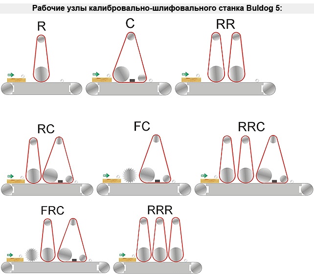

  • 3 типа рабочих агрегатов: калибровальный (R), шлифовальный (С) и фрезерно-строгальный (F). Контактный калибровальный вал тип R достаточного диаметра для большого съема материала за один проход. Комбинированный шлифовальный узел С – контактный обрезиненный вал с утюжком – комбинация для удаления волн от шлифовальной ленты. Строгально-фрезерный вал (F) – вал с твердосплавными пластинками, равномерно распределенными по спирали. Еще его называют вал типа «кукуруза». Он предназначен для строгания широких древесных заготовок со съемом до 5 мм. Фактически узел работает как рейсмусовый станок. У некоторых производителей калибровалок такие типы шлифовальных узлов могут называться RK, RT, T, K, KRT, KRR, HPL и т.д.

Доступные варианты узлов R C RR RC FC RRR RRC FRC
Мощность главного двигателя, кВт 11 (15…18)* 2 х 11 (15…18)* 3 х 11 (15…18)*
