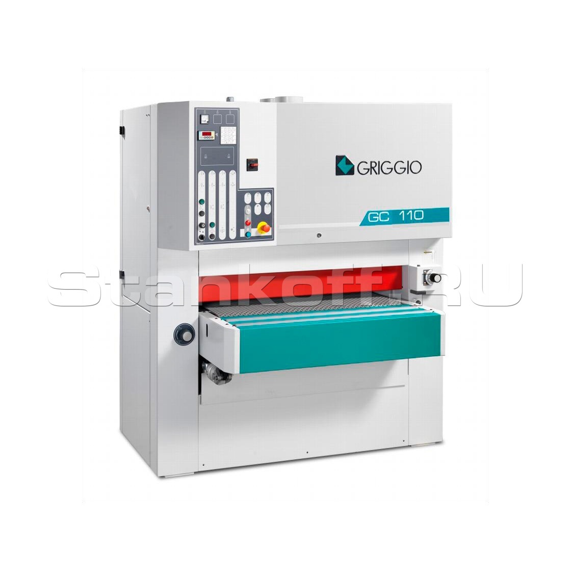

Калибровально-шлифовальный станок итальянской компании GRIGGIO GC 110/2-150 RR является мощным станком для калибрования и шлифовки заготовок, минимальной длиной 280 мм. Оборудование имеет две ленты, крепящиеся на двух валах, калибрующем и шлифовальном, для получения идеально ровной по толщине и гладкой поверхности. Обрезиненные валы имеют диаметр 150 мм. Разная твердость валов в 90 и 45 шор дает возможность варьировать нагрузку на заготовки: при калибровке необходим жесткий вал, для шлифовки - наоборот.
Электронный визуализатор размеров позволяет быстро и без погрешностей выявить размер заготовок. Преимуществом шлифовальных станков является система GRIT-SET для автоматической записи различной степени съема, как на стадии калибровки, так и на стадии шлифовки. Таким образом, существенно облегчается регулировка валов, ускоряется и становится более точным рабочий процесс. Рабочий стол автоматически позиционируется и поднимается моторизированным способом, благодаря мотору подъема стола мощностью 0,35 лс.
Абразивные ленты размером 1120x2150 мм с разной зернистостью обрабатывают заготовки со скоростью 18 и 16 метров в минуту. Механическое позиционирующее устройство имеет 6 положений для смены зернистости лент. Заготовки фиксируются подпружиненными прижимными роликами диаметром 60 мм и подаются со скоростью 4-20 метров в минуту, благодаря вариатору скорости и моторедуктору подачи в 0,75 лс. Общий расход сжатого воздуха при обдуве лент составляет 20-30 Нл/1'. Калибровально-шлифовальный станок GRIGGIO GC 110/2-150 RR весит 1400 кг и оснащен мощным главным мотором в 15 лс.
