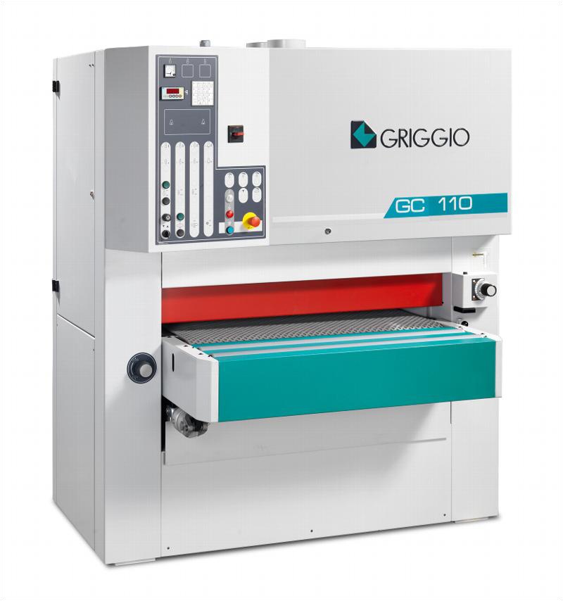

Калибровально-шлифовальный станок GC 110/2-150 RRТ
Комплектация калибровально-шлифовального станка компании GRIGGIO GC 110/2-150 RRТ характеризуется наибольшей рабочей шириной в 1100 мм, что позволяет разместить панели из массива более крупных размеров. При этом минимальная длина заготовки должна быть не меньше 370 мм. Станок оборудован двумя валами, каждый из которых выполняет свои отдельные функции. Первый обрезиненный вал жесткостью 90 шор предназначен для калибровки. Второй вал с жестким утюжком 50 мм, который обеспечивает максимальный контакт ленты с обрабатываемой поверхностью, предназначен для шлифовки шпоновых поверхностей.
По требованию заказчика станок может поставляться со стальными валами вместо обрезиненных без дополнительной оплаты, что необходимо указать в момент заказа. Диаметр валов составляет 150 мм. Станок имеет две абразивные ленты размером 1120x2150 мм и скоростью вращения 18 и 16 метров в минуту на каждом вале соответственно. Рабочая область станка оснащена вытяжным колпаком диаметром 2х160 мм для всасывания стружки и пыли. Многие шлифовально-калибровальные станки сталкиваются с проблемой перегрева лент во время работы, что приводит зачастую к порчи изделий.
Модификация шлифовальных станков GRIGGIO GC 110/2-150 RRТ не испытывает подобного рода трудностей, т.к. станок имеет систему обдува лент сжатым воздухом, общий объем которого составляет 20-30 Нл/1'. Вариатор подачи заготовок дает возможность менять скорость подачи в зависимости от особенностей обрабатываемого материала. Скорость подачи составляет 4-20 метров в минуту. Подающий стол имеет 2 ролика и 2 ролика на выходе. Мощность моторедуктора подачи составляет 0,75 лс. Рабочий стол имеет уникальную систему подъема стола.
Она заключается в перемещении стола по 4 цилиндрам, интегрированных со специальной системой удержания стола с 4 сторон, обработанных специальным образом, для получения идеальной поверхности. Эта система гарантирует жесткость и точность перемещения. Гасить всевозможные вибрации позволяет также большой вес станка в 1500 кг. Бесперебойную работу станка в условиях большой нагрузки гарантирует главный мотор мощностью 15 лс.
