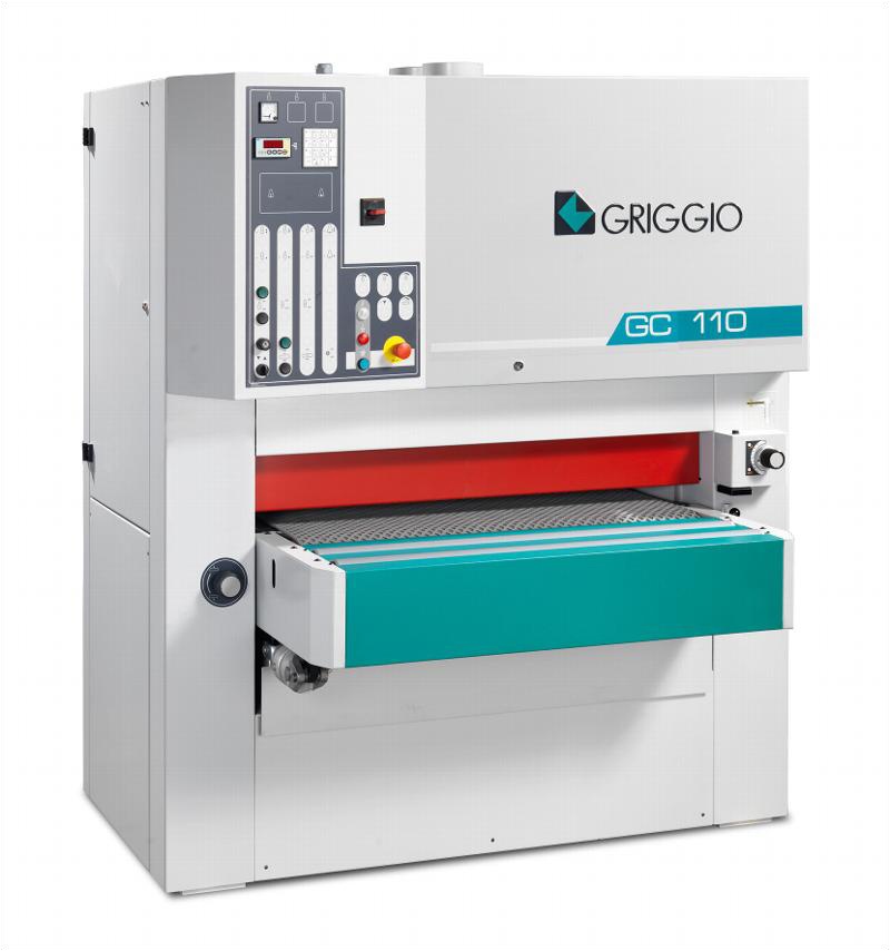

Калибровально-шлифовальный станок GC 95/2-150 RR
Распространенной операцией на многих деревообрабатывающих производствах является выравнивание заготовок по толщине и их последующая шлифовка. Данные операции выполняются на калибровально-шлифовальных станках. От количества узлов станка, его мощности, наличия дополнительных преимуществ зависит конечный результат.
Итальянская компания GRIGGIO разработала калибровально-шлифовальный станок GC 95/2-150 RR с двумя лентами для еще более качественной обработки изделий, в качестве которых выступают панели из массива и детали со шпонированной поверхностью.
Один узел станка предназначен для калибровки, второй для шлифовки заготовок. Обрезиненные валы с винтовым пазом диаметром 150 мм с разной степенью жесткости, калибровальный вал имеет жесткость в 90 шор, шлифовальный – 45 шор, позволяют варьировать нагрузку на заготовку, ликвидировать неровности по толщине и шлифовать ее на финальной стадии. Заготовки располагаются на рабочем столе с автоматическим позиционированием и моторизированным подъёмом на 4 винтах от отдельного мотора мощностью 0,35 лс.
Подпружиненные обрезиненные прижимные ролики исключают какое-либо движение заготовки по транспортному ковру. Шлифовальные станки имеют вариатор скорости подачи, благодаря чему скорость подачи может варьироваться в пределах от 4 до 20 метров в минуту. Мощность моторедуктора подачи составляет 0,75 лс. Обработка материала ведется абразивными лентами, размером 970х2150 мм. Скорость шлифовальном ленты на каждом вале различная. На первом вале она составляет 18 метров в минуту, на втором 16 метров в минуту.
Для избегания перегрева ленты и вследствие этого порчи материала в станке предусмотрен обдув ленты сжатым воздухом, общий расход которого составляет 20-30 Нл/1'.Шлифовальная лента имеет электропневматическую осцилляцию. В случае разрыва ленты во время работы станок останавливается благодаря концевому выключателю. Система торможения ленты осуществляется с помощью феродо. Калибровально-шлифовальный станок GC 95/2-150 RR может выдерживать большие нагрузки благодаря мощному двигателю в 10 лс. Вес станка составляет 1200 кг.
