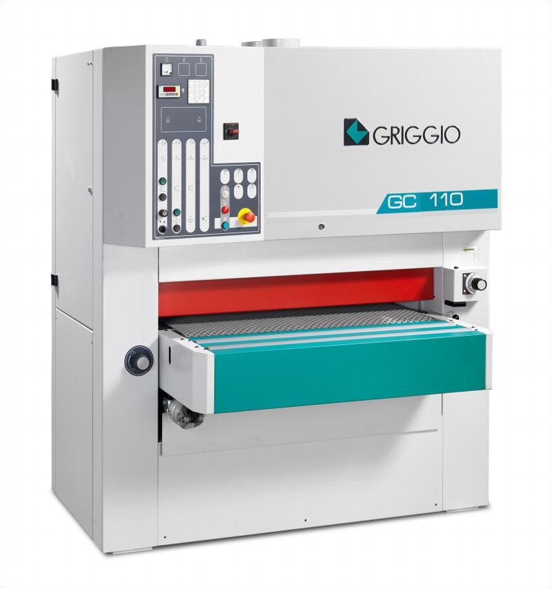

Калибровально-шлифовальный станок GRIGGIO GC 110/1-150 RT, имеющий RT-комбинированный узел с калибрующим роликом и жестким утюжком, позволяет получать заготовки с заданным размером по толщине и отшлифованной гладкой поверхностью. Минимальна длина заготовок, обрабатываемая станком, составляет 370 мм. Заготовки фиксируются при работе подпружиненными обрезиненными прижимными роликами диаметром 60 мм и жестким утюжком 50 мм для улучшения контакта со шлифовальной лентой, что улучшает качество выпускаемых изделий.
На рабочем станке располагаются 2 ролика и 2 ролика на выходе. Рабочий стол поднимается на 4 винтах моторизированным способом от мотора мощностью 0,35 лс. Подача заготовок осуществляется со скоростью 4-20 метров в минуту, позволяя варьировать темп работы. Обработка заготовок производит шлифовальная лента, крепящаяся на обрезиненном вале в 150 мм, твердость которого составляет 90 шор. Размер шлифовальной ленты равен 1120 х 2150 мм.
Механическое позиционирующее устройство позволяет менять 6 положений зернистости ленты. Лента вращается со скоростью 18 метров в минуту. Для предотвращения перегрева ленты во время работы она охлаждается сжатым воздухом, общий расход которого составляет 20-30 Нл/1'. Для удаления стружки с зоны калибровки и шлифовки предусмотрен вытяжной колпак диаметром 1х160 мм. В случае разрыва ленты станок прекращает работу благодаря концевому выключателю, предназначенному для этой цели. Станок имеет систему торможения с феродо. Вес шлифовальных станков в 1200 кг обеспечивает им устойчивость и надежность.
