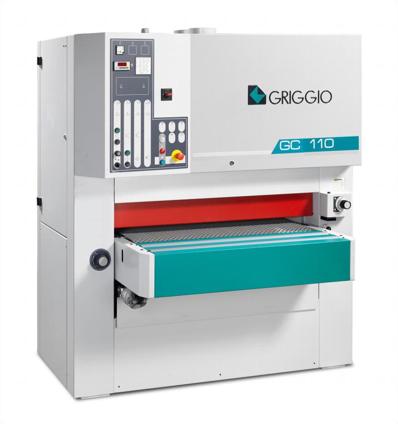

Промежуточным процессом в обработке заготовок из древесины является их калибровка, т.е. выравнивание по толщине, после чего поверхность тщательно шлифуется до получения идеально гладкой поверхности. Выполнение данных операций возложено на калибровально-шлифовальные станки. Одним из таких станков, предназначенных для калибровки и шлифовки панелей из массива, шлифовки шпонированных поверхностей, является калибровально-шлифовальный станок GRIGGIO GC 65/2-150 RR с двумя шлифовальными лентами, состоящий из двух узлов.
Первый узел предназначен для калибровки, второй - для шлифовки. Первый вал оснащен жестким роликом в 90 шор, предназначенным для более грубого снятие поверхностного слоя обрабатываемой заготовки. Второй вал с роликами в 45 шор более мягкий используется для чистовой обработки детали. Минимальная рабочая длина заготовок составляет 280 мм. Обработка заготовок осуществляется шлифовальными лентами разной зернистостью, размером 670x2150 мм.
Скорость шлифовальной ленты первого вала составляет 18 метров в минуту, на втором вале 16 метров в минуту. Шлифовальная лента работает от мотора в 10 лс. Рабочий стол калибровально-шлифовального станка характеризуется автоматическим позиционированием рабочего стола. Мощность мотора подъема стола составляет 0,35 лс. Перемещение стола происходит по 4 цилиндрам, интегрированных со специальной системой удержания стола с 4 сторон. Эта система гарантирует жесткость и точность перемещения. Заготовки подаются со скоростью 4-20 метров в минуту, что обеспечивает моторедуктор подачи мощностью 0,75 лс. Заготовки фиксируются прижимными роликами диаметром 60 мм. Вес шлифовальных станков составляет 1000 кг.
